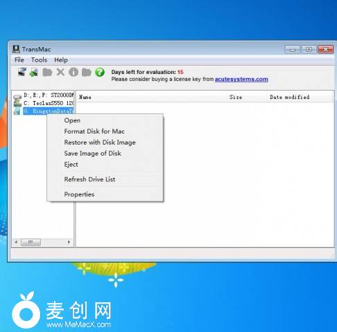

一.制作安装U盘:
请先点第二个format Disk For Mac 格式化,格式化成功
成功以后请选择U盘后  鼠标右键点第三个Restore with disk Image ,找到你的黑苹果U盘镜像,写入完成。

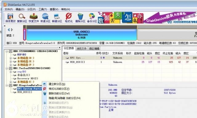

二. 打开DiskGenius硬盘工具
写入完成后打开DiskGenius,会看到,u盘有个ESP分区 如图( 这个针对的是带有EFI的镜像)
右键ESP分区,取消隐藏,并且给他分配盘符,至此 你会在你的windows电脑上看到ESP分区了。
删除ESP分区的所有文件,(这里说一下,有些自带的引导的镜像,里面CLOVER引导不一定能让你进去,大多会卡五国,
还是需要自己配置 )

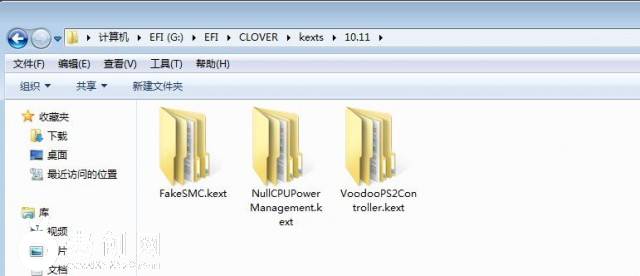

解压KEXT 把三个文件放入KEXT文件夹的10.11里 如图

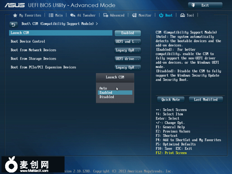

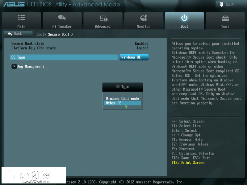

3.进入BIOS设置,(主板都不一样,设置也会不同,我只说需要关闭哪些东西)
启动选项
SATA模式选 AHCI
关闭核显
VT-D 这一项,我在plist文件已经加入了参数,可以不用关
设置完后,F10保存。

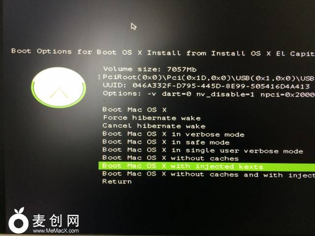

4.进入clover 完成安装
有些主板F12就能选择U盘启动,如果你的不能 请在主板把设置第一启动项为U盘 U盘名称带有UFEI
进入CLOVEr后找到安装U盘,空格
选择倒数第三个,WITH injected kexts 那一项
也可以选择单用户-v模式.
然后等待进去安装界面
这里花点时间详细说一下,我在参数加上了-V,如果出现五国,请在置顶帖查找相关的五国贴解决,一般来说,CLOVER
文件设置正确不会卡在五国的,如果卡在了某一项,先别慌,等个10分钟 20分钟,我安装的时候一般都要等个10分钟左右,
如果你等了太久还没进去,那说明确实五国了,那你就把错误截图下来,然后去搜索解决办法(不是会装都是大神,能不靠
别人就别靠别人,善用论坛搜索。)
再说说会出现的问题,白屏和无限风火轮  这个是常见问题,问题不是很大。
当你进去后,发现右上角有个风火轮一直在转 或者出现白屏 等了两分钟无果  那肯定是 KEXT 10.11文件夹的
FakeSMC.kext问题了  请在论坛搜索FakeSMC.kext 找到适合你的FakeSMC 一直换一直换到能用, 如果出现白屏请先、
等个两分钟 因为我进去的时候先白屏,然后一小段时间 出现鼠标 然后全部显现出来。

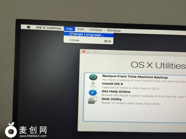

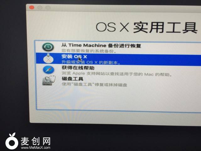

进入安装界面,如果你的安装界面是英文请看下图
第一次,会卡在最后一秒。。这个不管 这最后一秒一般等于10分钟 第一次安装完成后会重启。
重启的时候你再进CLOVER一次 然后依旧找到安装U盘 空格 倒数第三项进去
然后会开始第二次安装,第二次安装完成后 也会重启。
重启之后 进入CLOVER 找到你安装完成的那个硬盘,然后依旧找到安装U盘 空格 倒数第三项进去。
这次进去,就会直接进入系统,进入系统之前,会叫你设置些东西,设置我就不详说了,
都是叫你设置帐号密码什么的。

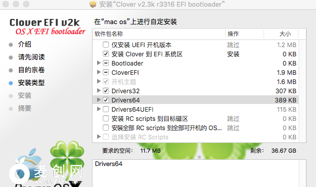

系统安装完后安装Clover引导
1.安装CLOVER pkg 设置如下.
安装完 会看到系统下有个EFI硬盘
把驱动放进去
声卡显卡网卡驱动安装基本用的Kext Utily或者用其他安装工具或者
黑苹果驱动包都可以国外很多论坛有分享,但是驱动不能乱装,不可以的话一定要驱动删除掉。

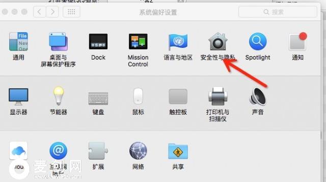

安装驱动会遇到软件安装限制,请看下图设置
选择允许任何来源.

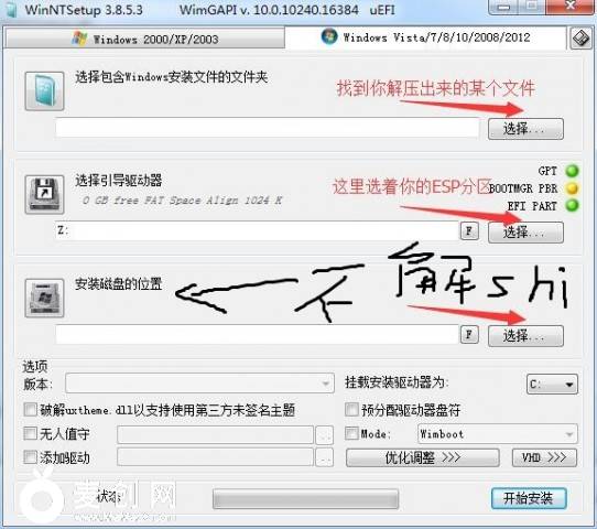

接下来讲个
GTP分区安装原版WIN7吧。
因为很多人都没办法在GTP分区安装,这里给出方法。
下载原版win7 iso 解压到某硬盘根目录
下载 WinNTSetup (度娘一下)
设置如下图
