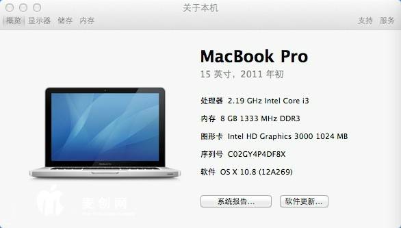

如果你的机器使4GB,那应该现在有384M显存,
具体有多少可以去系统报告里面看

如果你的机器使4GB,那应该现在有384M显存,具体有多少可以去系统报告里面看
