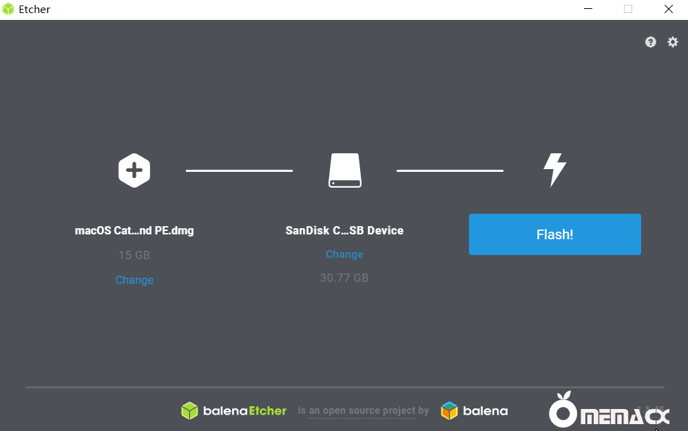

1、在Windows 环境下,为了防止制作失败,最好把U盘用磁盘工具 “DiskGenius Pro 4.7.0 ”先分区格式化一遍,保证U盘的纯净。用写入U盘工具balenaEtcher 把黑苹果的镜像 “macOS Catalina 10.15.7(19H15) Installer for Clover 5126 and OC 0.6.3 and PE.dmg”写入16GB以上的U盘,为了防止失败,最好使用32GB以上的U盘了制作黑苹果的安装U盘。
用Windows版本的U盘系统制作工具“Etcher USB多系统镜像写入U盘工具”写入16GB以上的U盘,推荐使用32GB的U盘。

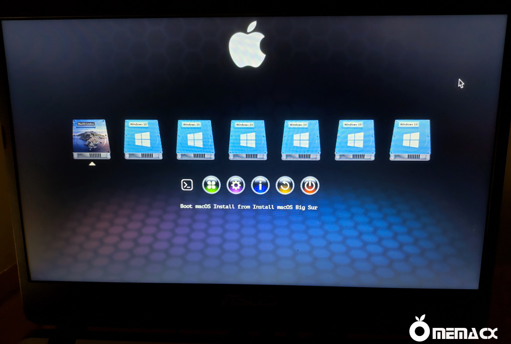

6、再次启动U盘,选择U盘的第一分区(Clover分区),进入第一次的Clover引导界面,先不必急着安装系统,我们先按F4键来提取自己电脑专用的DSDT原始文件。多按几次,然后,退出重启电脑,第二次进入Clover引导界面,这一次我们用左右方向键选择Clover的配置Option ,再来选择Config的启动配置文件为 Config_patches.plist 。选择后退,退回至Clover引导界面。我们选择自己的系统安装U盘的USB盘符,按Enter 确认键进入代码读取阶段,不出意外的话,就会进入黑苹果的安装界面了。

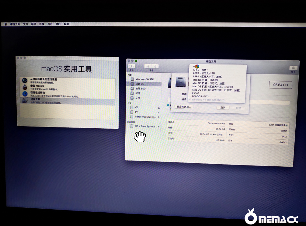

7、进入黑苹果的安装界面之后,我们选择磁盘工具来对GPT的硬盘进行APFS的格式化了,苹果公司在Mac 10.11之前的旧版本都是支持HFS+扩展日志式的系统安装盘的格式化的。从Mac 10.12之后的新版本,苹果就强制支持APFS 的系统安装盘的格式化了。格式化硬盘时只需要APFS第一项的格式化就可以了,千万别选加密选项的格式化。格式化之后,退出磁盘工具。进入MacOS的原版系统的安装,选择已经格式化的硬盘分区,第一次安装会比较快,一般6-7分钟就会自动重启电脑。

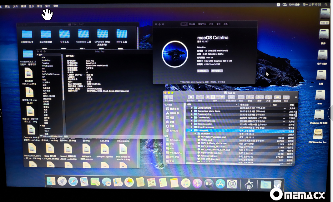

8、第二次重启电脑,再次用进入Clover引导界面,再次用上一次的 Config_patches.plist方式来第二次引导进入Mac系统硬盘分区,第二次的安装时间会比较久,需要耐心等待就是,即使出现假死机的现象,也不需要理会,也千万别关机,多等20几分钟。哪怕出现黑苹果图标与字母代码的相印现象,也不必去理会,多等20几分钟就是。如果出现系统即将部署完毕,电脑将重启,这个时候即使电脑不能重启,也需要人工强制重启电脑了。第三次重启电脑,利用Clover引导界面,再次用前两次的 Config_patches.plist方式来进入真正的MacOS Catalina 10.15.7系统。进入系统后,需要进行偏好设置与管理员4位数的密码设置。这样就可以基本使用黑苹果系统了。至于后续的某些声音驱动问题,则需要后续慢慢去修复了。总之,能成功安装黑苹果系统并进入操作系统的界面,已经算是很大的成功了。总比很多人下载了很多不能用的黑苹果镜像,折腾了好几个月都不能安装成功的要顺利许多了。
本贴遵循的原则就是先想办法安装成功,再来完善驱动。如果不能进入安装界面,那一切都是空谈。
以下是安装成功的部分截图:
