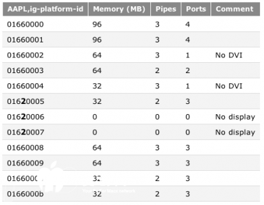

这里的设备ID是指AAPL,ig-platform-id ,HD4000有11个ID,需要Chameleon或是Chimera导入HD4000的显卡信息
上面表格一共有五列
不同的AAPL,ig-platform-id对应着不同的信息
Ports是能工作的接口数量,原文建议选3个或3个以上的接口
Memory是需要在bios/UEFI中设置的internal graphics memory(BIOS项里的一个设置)大小

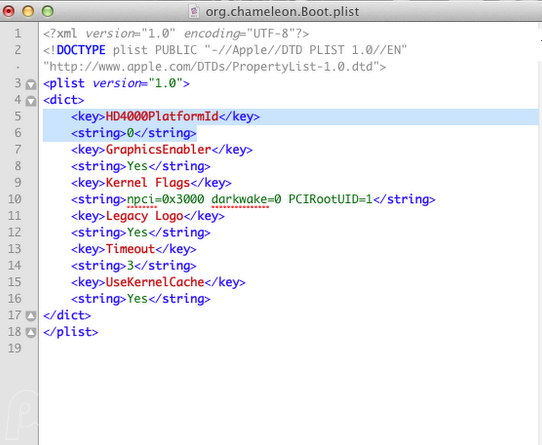

现在我们要在org.Chameleon.boot.plist加入信息,让变色龙导入HD4000的信息
打开org.Chameleon.boot.plist,加入
  1. <key>HD4000PlatformId</key>
  2. <string>0</string>
复制代码
这对应着AAPL,ig-platform-id的最后一位
上面的是016600000,用的是0
如果用016600001的话那就是
  2. <string>1</string>
复制代码
补充:GraphicsEnabler也要开启,如下图
