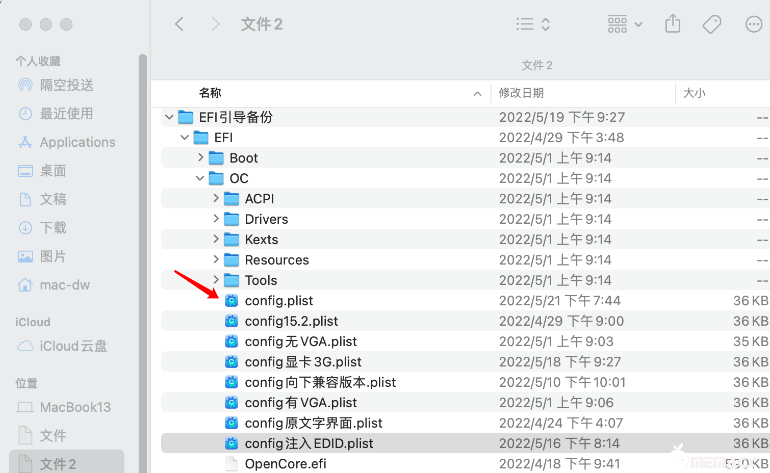

第二步 打开第一个软件OCAuxiliaryTools,再打开你的oc配置文件config.plist   找不到的 在引导文件夹 EFI-OC这个路径下找
在oca软件内 打开这个路径名为config.plist   其他的 .plist结尾的文件不用管,一般人都只有一个,也只有修改config.plist这一个才是有用的

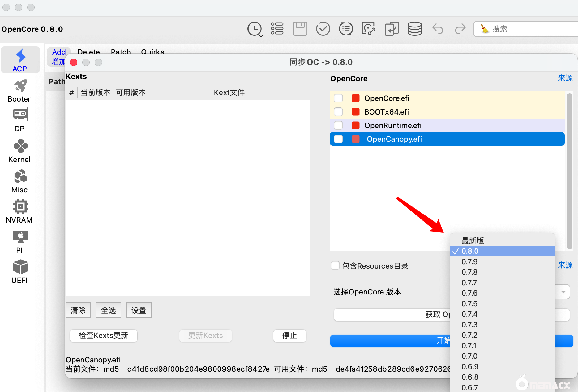

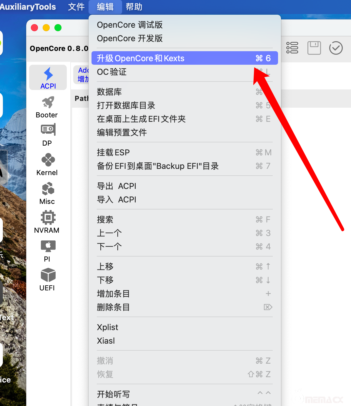

然后点击如下位置 右键升级OC和kexts

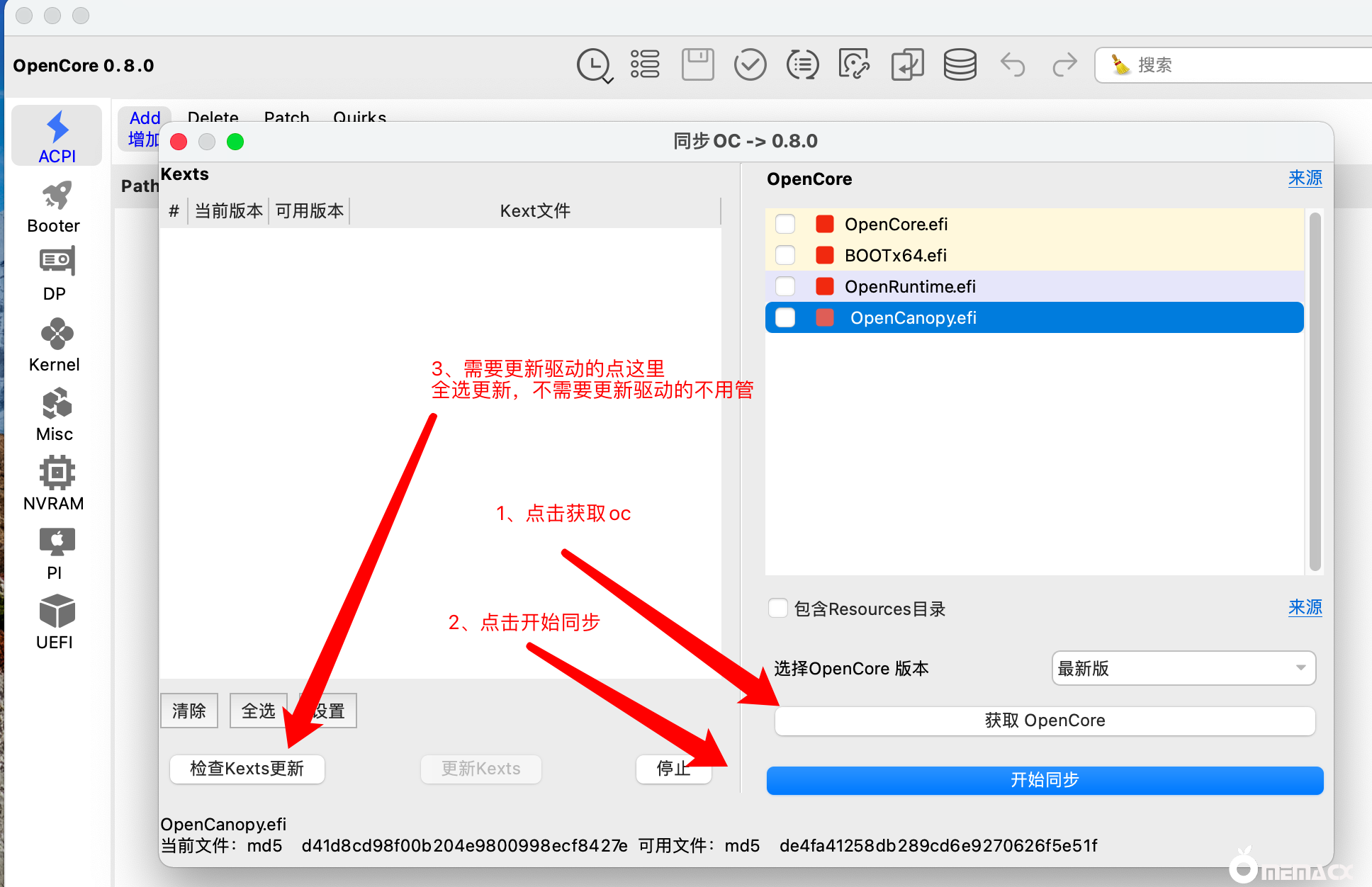

再弹出来的窗口点击最新版
根据如下方式自行选择操作,一定要第一步更新完成后再点击同步升级oc,且获取最新版oc需要在联网状态下操作,点击后该位置会有进度条,正常30s 到1分钟完成,若点击“获取OC”后若几分钟都没有完成,那应该是网络环境异常毕竟是链接的外网,建议软件关闭再重来,或者换个时间再搞

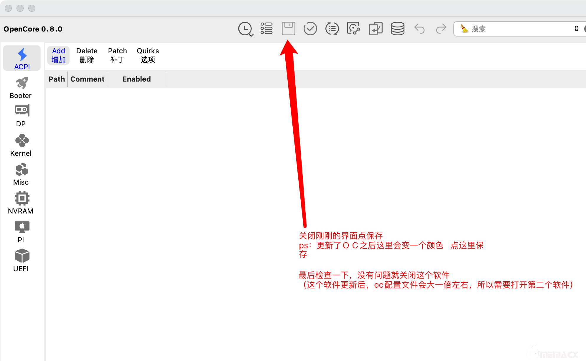

然后检查一下,没什么问题的话就点击保存,保存后看一下保存按钮右边的第一个按钮是不是 现实的“勾”
如果显示感叹号 就关闭后重新打开 再修改配置文件任意地方,然后改回去,再保存一次,一般就可以了
基本上这一步操作完就可以使用了,但是OCA这个软件升级oc后会把配置文件config.plist  变大
导致可能出现莫名其妙的异常

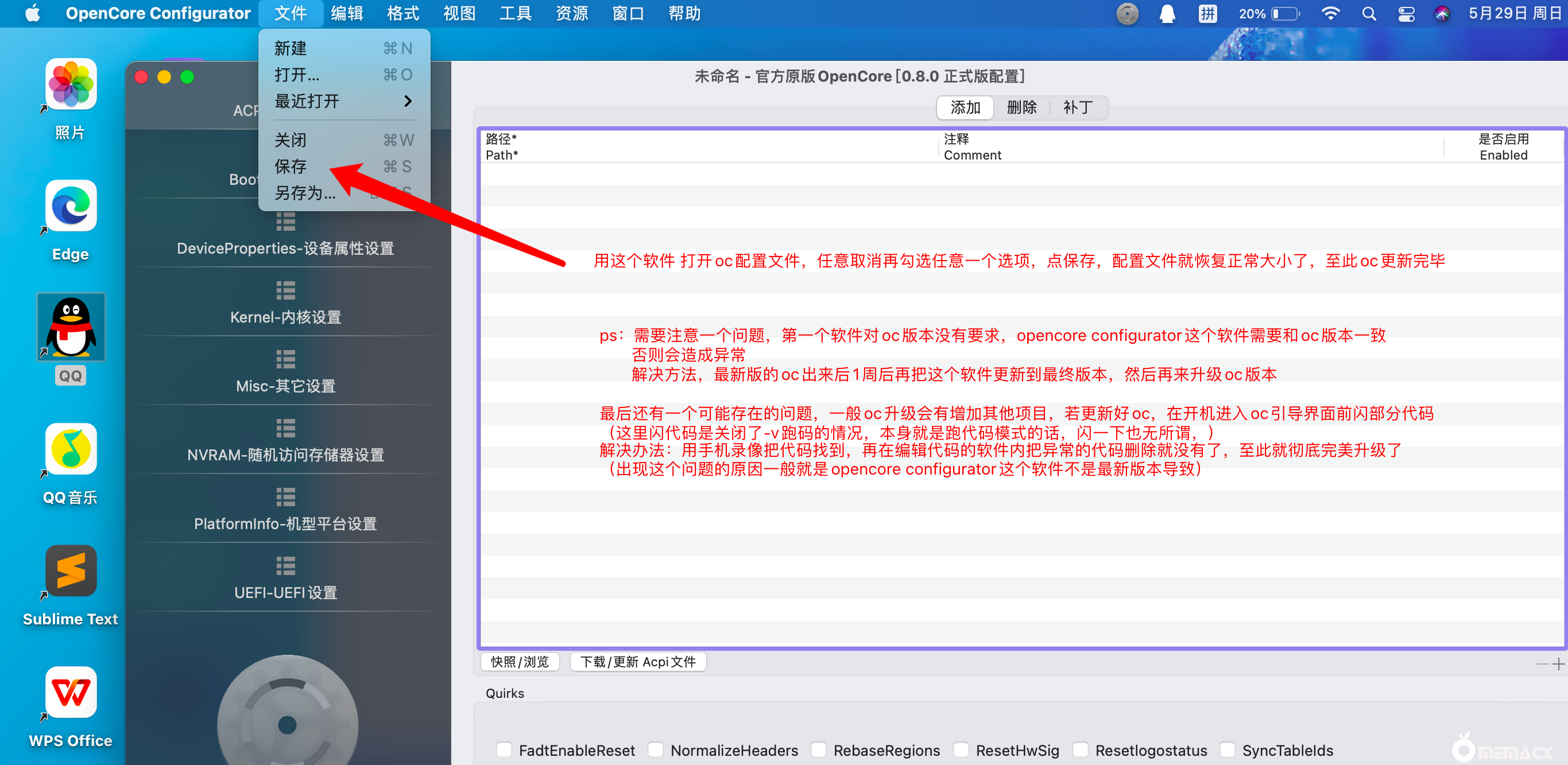

最后一步:打开第二个软件opencore configurator
ps:需要注意一个问题,第一个软件对oc版本没有要求,opencore configurator这个软件需要和oc版本一致
        否则会造成异常
最后还有一个可能存在的问题,一般oc升级会有增加其他项目,若更新好oc,在开机进入oc引导界面前闪部分代码
(这里闪代码是关闭了-v跑码的情况,本身就是跑代码模式的话,闪一下也无所谓,)
解决办法:用手机录像把代码找到,再在编辑代码的软件内把异常的代码删除就没有了,至此就彻底完美升级了
(出现这个问题的原因一般就是opencore configurator这个软件不是最新版本导致)
