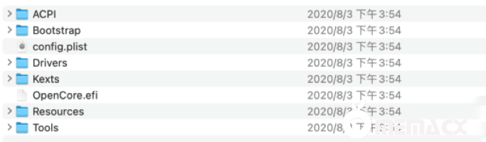

我们将Docs里的Sample.plist改名为config.plist,并放在EFI/OC下,这就是EFI的完整结。
OC文件夹
OC文件夹
ACPI
OpenCore存放ACPI补丁的目录,将ACPI补丁放置在里面,并在配置文件中选择加载(如SSDT-EC.aml SSDT-USBX.aml)
BootStrap
OpenCore BootStrap 启动方式的目录(如在配置文件中设置BootStrap启动则需要)
Drivers
OpenCore启动时加载的驱动文件,将驱动放置在里面,并在配置文件中选择加载(如HFSPlus.efi OpenRuntime.efi)
放置必需驱动:OpenRuntime HFSPlus(加载HFS文件系统时需要,常见于系统安装盘)
Kexts
OpenCore引导系统时加载的系统驱动,将驱动放置在里面,并在配置文件中选择加载(如VirtualSMC.kext Lilu.kext)
放置必需驱动:Lilu、VirtualSMC或FakeSMC
Resources
OpenCore资源目录,可放置主题/音频等资源,并选择加载(需要AudioDxe.efi OpenCanopy.efi)
Tools
OpenCore引导的可选小工具,如 ResetNVRAM.efi CFGLock.efi
OpenCore.efi
OpenCore引导程序
config.plist
OpenCore配置文件

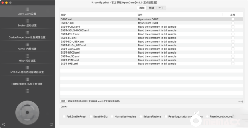

我们用OCC打开config.plist
ACPI
我们可以看到,ACPI配置加载SSDT补丁的地方,已经为我们预留好了一些补丁的加载位置,我们只需要选择对应补丁的启用框打勾,并把文件放在ACPI目录下即可
简略说明:
SSDT-PLUG:CPU加载X86原生电源管理所需的SSDT补丁,基本都需要,英特尔二三代不需要
SSDT-EC:处理EC用
SSDT-USBX:加载USBX供电用
SSDT-EC-USBX:上面两个的集合
SSDT-PNLF:背光修补
SSDT-AWAC:如果300系及以上的主板BIOS中未含有切换AWAC/Legacy RTC时钟计时的选项,则需要使用该补丁,禁用AWAC,仿冒RTC(华硕一般都有,如果没有,使用这个可能还需要RTC Fix补丁,OCC中在ACPI下补丁处即可找到对应补丁)
SSDT-RTC0:和上面一起
SSDT-PMC:300系加载AppleEFINVRAM用,原生NVRAM
SSDT-SBUS:修复400系SBUS总线管理用,B360用了会无法睡眠
SSDT-DNVMe:屏蔽NVMe设备(如硬盘、网卡)
SSDT-ULAC:USB Port定制
(AMD Ryzen只需要一个SSDT-EC-USBX)
ACPI下删除栏不用管(X系列可能需要Drop一些OEM表)
补丁栏自行选用需要的
Fix RTC _STA bug:修复华硕/技嘉/华擎等机型的RTC问题
GPRW改名:修复唤醒问题(阻断USB唤醒)
(笔记本可能需要EC改名和_OSI改名)
电池改名:匹配BAT0内容
下面5个Quick基本不用管

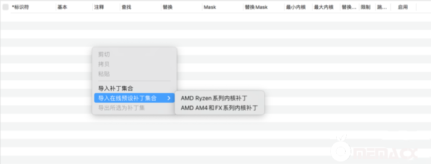

Ryzen可在这里打对应的Ryzen专用内核补丁
