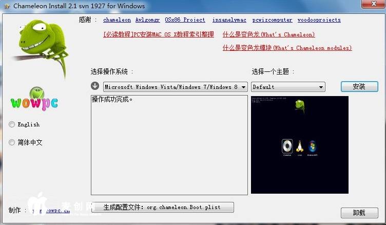

第一步 :在win下双击变色龙安装程序
点击安装,变色龙即安装成功

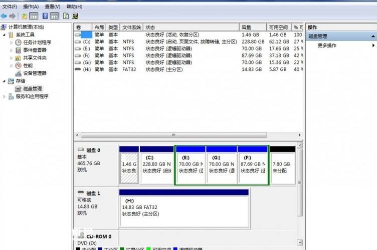

那么用这台电脑为例为大家演示安装和升级到最新版本,因为我这台电脑的分区有特殊性,所以作为安装教学还是不错的。
我这台电脑的分区情况如下图
大家看清楚了,这上面C盘上面有一个分区 这是笔记本安装的原版系统,还原备份用的
看我的磁盘0,因为我的电脑是OEM的东芝本本,所以在C盘前面有一个恢复分区,所以直接安装变色龙然后启动变色龙就会有出错的提示,所以我们先一步一步安装并教你如何排除这个错误。因为我的电脑上没有100M隐藏分区,所以不需要设置给100M隐藏分区添加一个盘符。

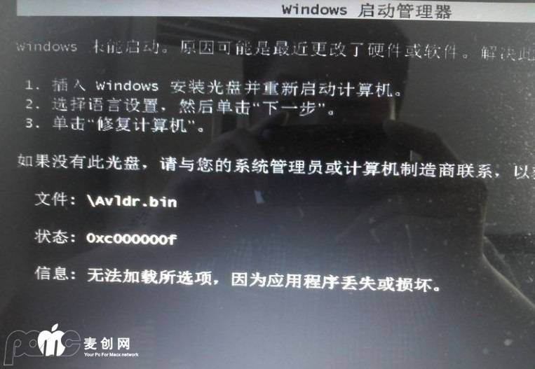

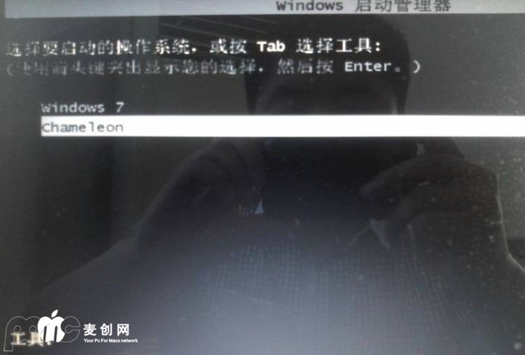

重新启动计算机,这里已经能看到已经有变色龙启动项了,另慌,上面不是介绍了吗,我这台电脑有特殊性,在C盘前面有个恢复分区,所以这里我们选择变色龙引导看出现下图中的错误。

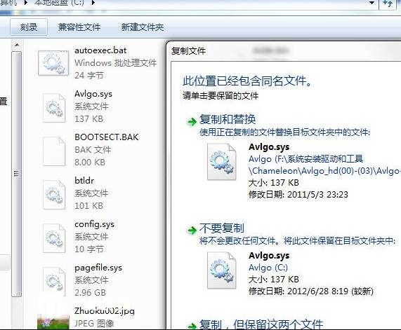

这是出错的提示。因为从第一张图上看我的C盘就是hd01了,而恢复分区就是hd00,而avldr.bin默认寻找在hd01中寻找wowpc.iso。因为我恢复分区中没有,所以没办法引导了。这也是很多用户,有的电脑分区不同,C盘前面可能还有其它分区的情况时,这里我们需要替换Avldr.bin来解决这个错误。

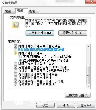

首先我们对windows设置下,因为这些文件都是隐藏文件,我们打开隐藏文件设置。把隐藏受保护的系统系统文件的钩去掉,并把不显示隐藏文件改为显示所有文件,如下图。

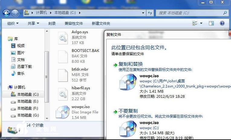

下载并打开我们上面的变色龙修正分区错误的补丁 2000那个。因为我们现在的变色龙已经安装在了hd01这个分区中,所以我们解压,把avlgo.sys复制到C盘并替换掉。
至此我变色龙已经安装完成,选择变色龙也能正常启动了。

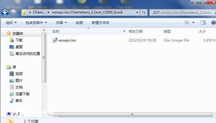

因为我安装的变色龙程序是1995版,那么我现在根据上面附件下载了最新的变色龙2000版本,其实我们只需要替换C盘的wowpc.iso文件即可(注意:如果有100M隐藏分区,把变色龙安装到了100M隐藏分区的用户,那就是替换100M隐藏分区中的wowpc.iso文件)
就这样复制过来。就升级了你的变色龙了,当然如果你想用HJmac引导试试,那么也只要把HJmac.iso改成wowpc.iso
让widnwos启动管理器加载就行了。
至此,变色龙已经安装完成并升级到了最新版本。
注:现在下载的变色龙 基本上都wowpc.iso 文件,你只要替换了 就是最新版的。
