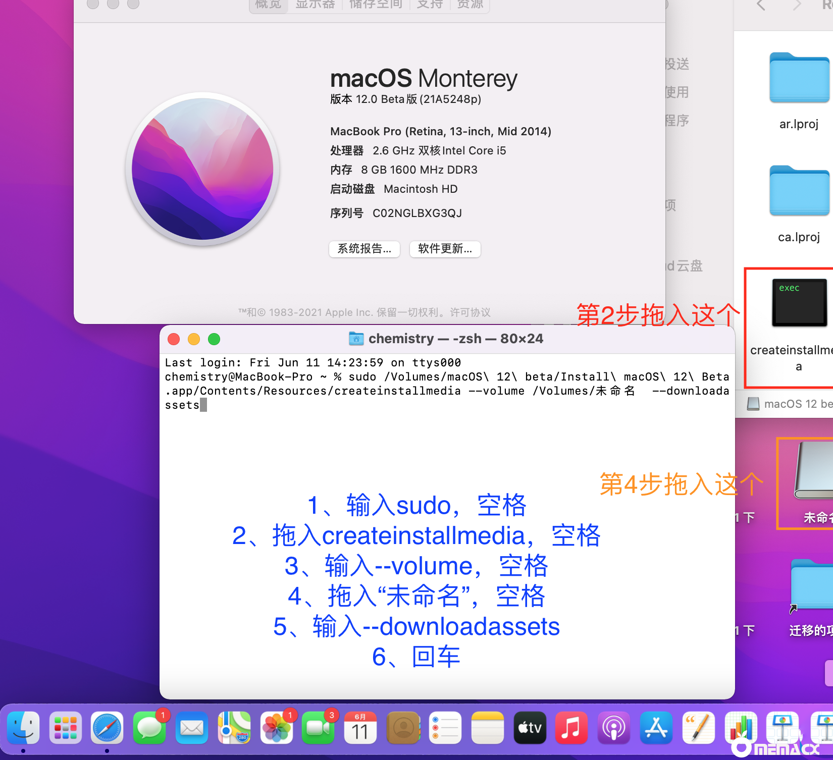

首先在安装app上右键——显示包内容,然后进入Contents/Resources,找到createinstallmedia,然后放一边。然后打开终端,输入sudo,空格,然后拖入createinstallmedia,然后再输入--volume,空格,再拖入桌面上刚刚格式化好的U盘图标(通常是桌面上的“未命名”,具体要看你抹掉时输入的啥名字),然后再输入--downloadassets,回车
动画演示展示createinstallmedia。

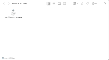

输入密码,当弹出提示时输入Y继续即可。注意过程中“Making disk bootable”这一步很久,可能要十来分钟,一定要有耐心!这步过了后面就快多了。弹出提示done就表示完成了。这时桌面上原来的“未命名”会变成“Install macOS 12 Beta”:
这样macOS Monterey 启动安装盘就完成了。

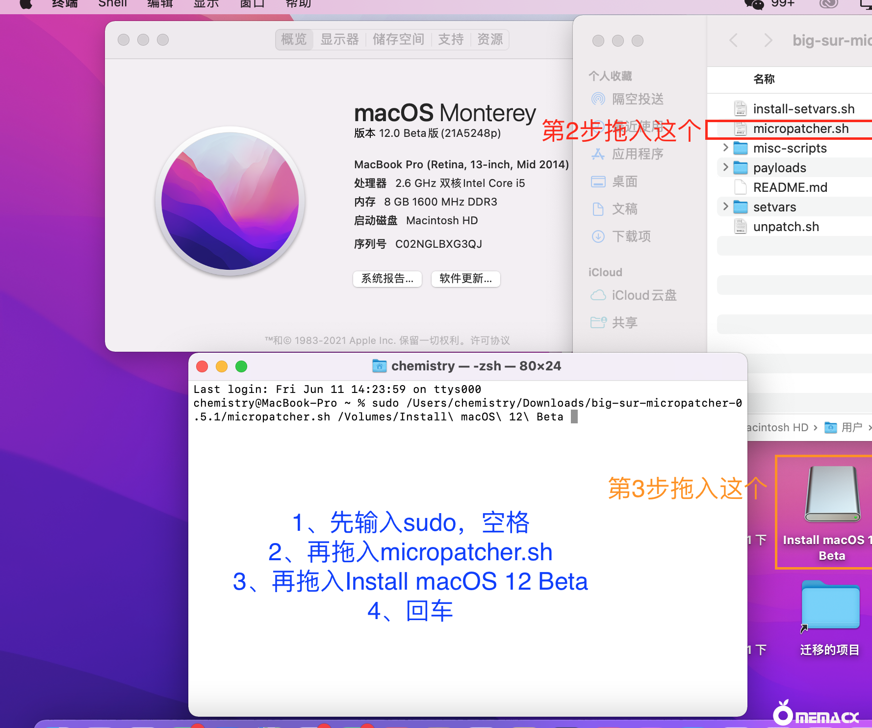

5、仍然是在终端里面,如图,执行micropatcher.sh:
6、如图,执行install-setvars.sh:

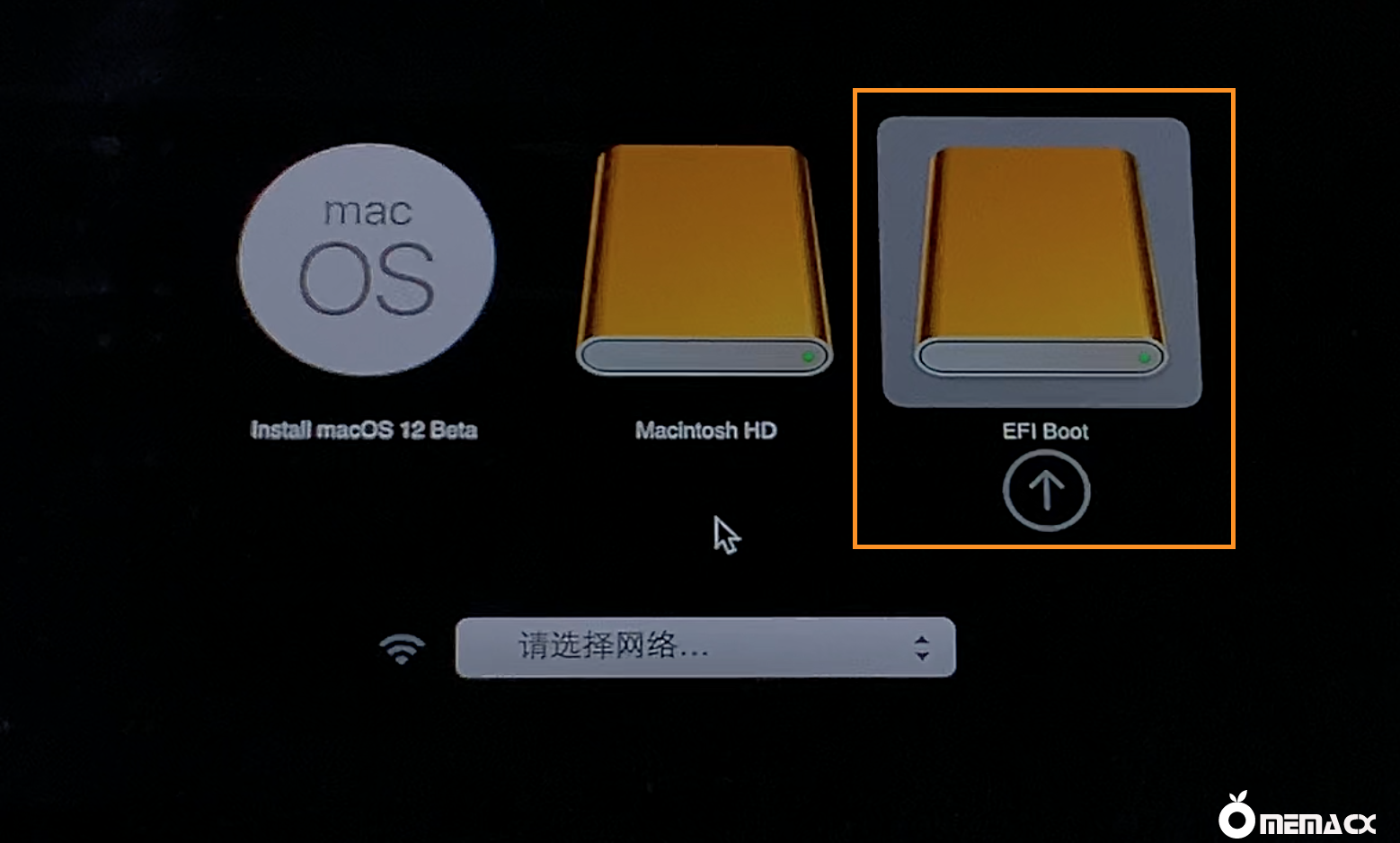

关闭终端,把音量调大,插着U盘重启电脑。开机时听到“嘟”长声(启动声)的同时,按住option键不松,屏幕会出现几个启动选项。选择黄色的“EFI Boot”图标。然后电脑会自动关机。
