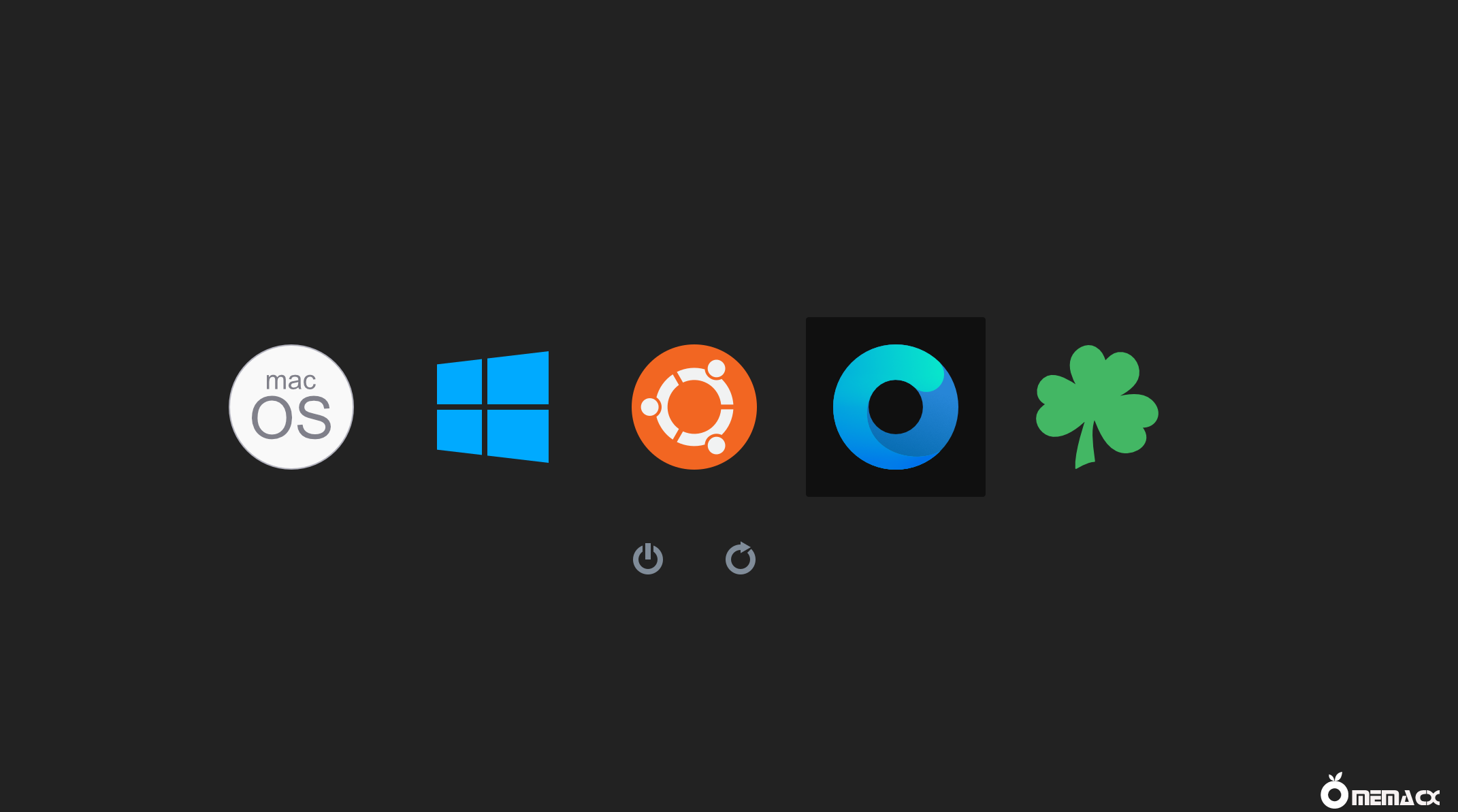

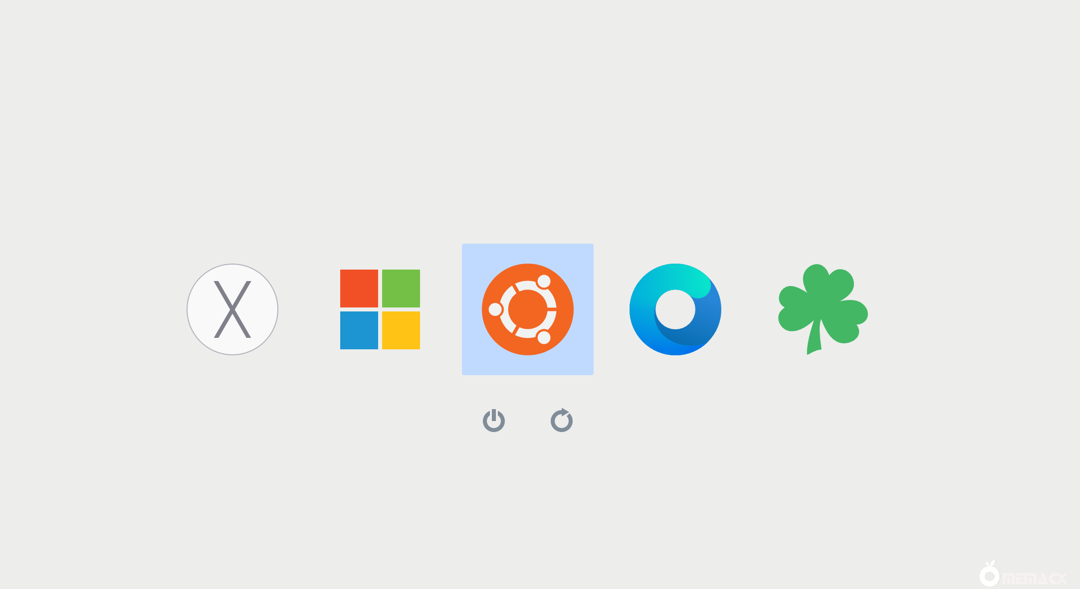

前言:因为OC目前并没有Clover那样好看的GUI引导界面(虽然保留了GUI接口),所以我采用了第三方工具refind来管理多系统引导,这样变相可以让OC的引导界面像Clover那样好看一些。
Catalina主题
暗色主题

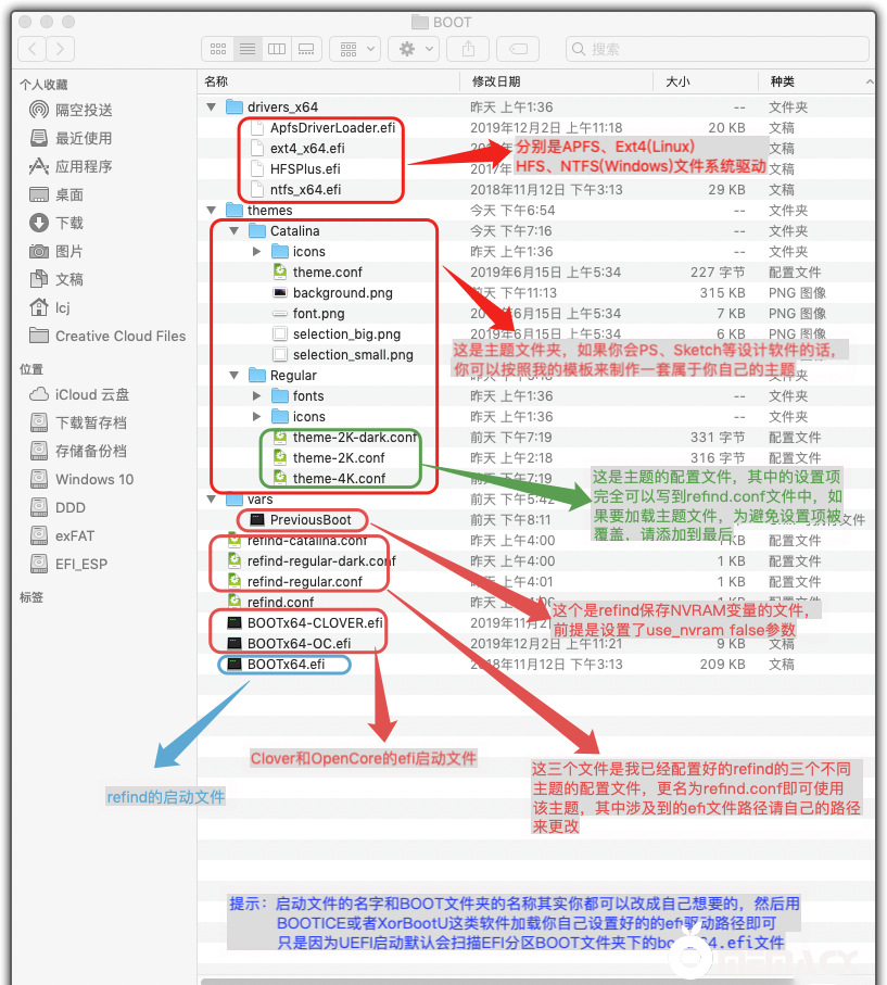

首先你下载解压后的文件是下面这个样子的,说明如图:
