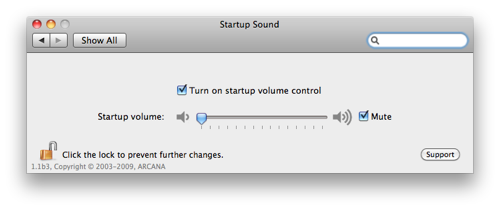

      Mac计算机在开机的时候都会有”BANG”的一声响,这也是Mac的经典标志之一。可是在有些时候,这个开机声很容易打扰到别人。比如深更半夜,突然响这么一声,不仅会影响家人或舍友休息,自己也会觉得有点惊悚。今天,我们就介绍3种方法,来关掉这个开机声音。
方法一,关机或重启之前,将音量调到最低,也就是消声(Mute)的状态,这样在下次开机的时候,就不会有开机声了。
方法二,如果你用的是Mac的键盘,当Mac刚刚开机时,迅速按住Mute键(就是有图标的按键 ),直到灰色苹果出现,这样Mac也不会发出开机声。
方法三,上面两种方法要求我们每次开机或关机时都要进行相应的操作。那有没有一劳永逸的方法呢。大家可以试试一个叫StartupSound.prefPane的软件,通过这个软件,我们就可以设置开机声音的大小,甚至关掉开机声。不过这个软件开发时间较早,有户反应说不好用。我在我的iMac上试了一下,功能一切正常。下载的地址在这里
