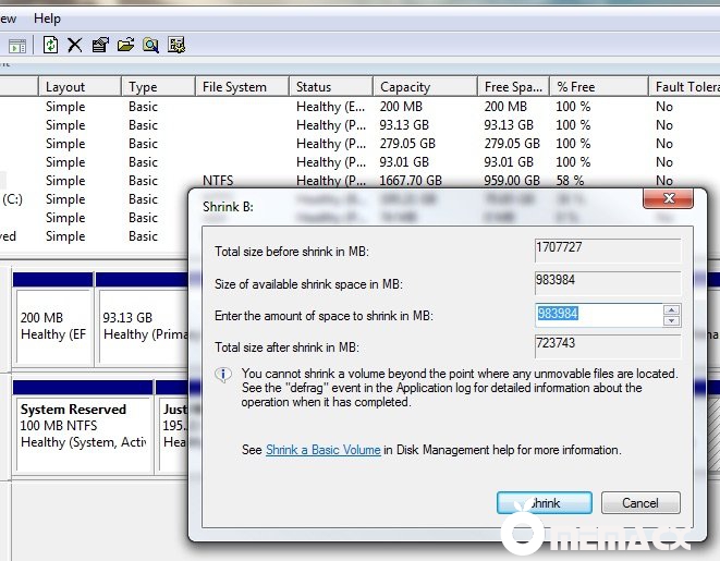

在Windows 7或Windows 10,然后在“开始菜单”搜索栏中键入“分区”。选择“创建和格式化硬盘驱动器分区”以在Windows中打开磁盘管理实用程序。
您将看到一个显示硬盘上分区的栏。右键单击要在安装OS X的硬盘驱动器中最空的分区,就是给安装macOS 腾出来一个分区来安装。如果你要安装单系统,你可以省略这一步。
将未分配空间格式化为NTFS格式(或exFAT格式;这没关系,因为无论如何您都将在macOS安装程序中擦除此分区)。

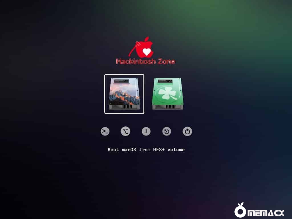

启动安装Niresh macOS Sierra 10.12.3 U盘 [Hackintosh Sierra Zone]
重新启动计算机PC,然后插入制作好的启动盘Hackintosh Sierra Zone USB驱动器。按键更改启动设备(F8 / F1 / F10);BIOS因主板而异如果一切顺利,您的计算机将从USB驱动器启动,然后,您将能够查看Sierra Zone引导菜单
这是Hackintosh Sierra区域(UEFI / EFI)的四叶草引导加载程序,也可以通过在传统模式下按数字2从Chameleon引导Hackintosh Sierra区域(如何使用Chameleon引导Hackintosh Sierra区域安装程序)。
如果您没有设法进入Hackintosh Sierra Zone菜单,请检查主板的BIOS设置,以确保正确应用了在“ 使PC准备好安装Hackintosh”和“ 设置主板的BIOS”中所做的更改。如果是,但仍然无法从macOS Sierra USB驱动器引导,请尝试将USB端口切换为另一种介于(USB 3.0和USB 2.0)的开关。如果其他所有方法均失败,请尝试对换其他USB驱动器。

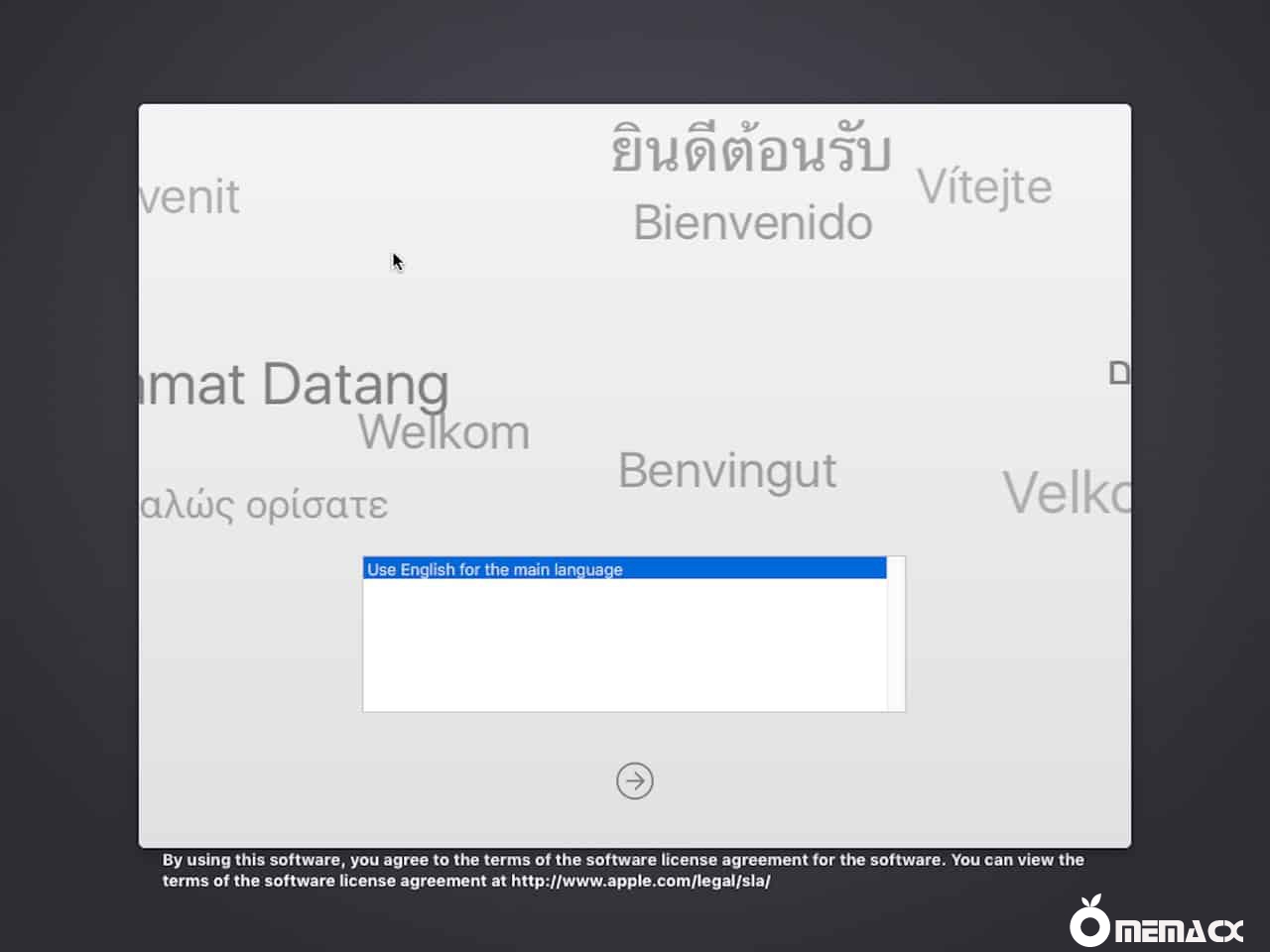

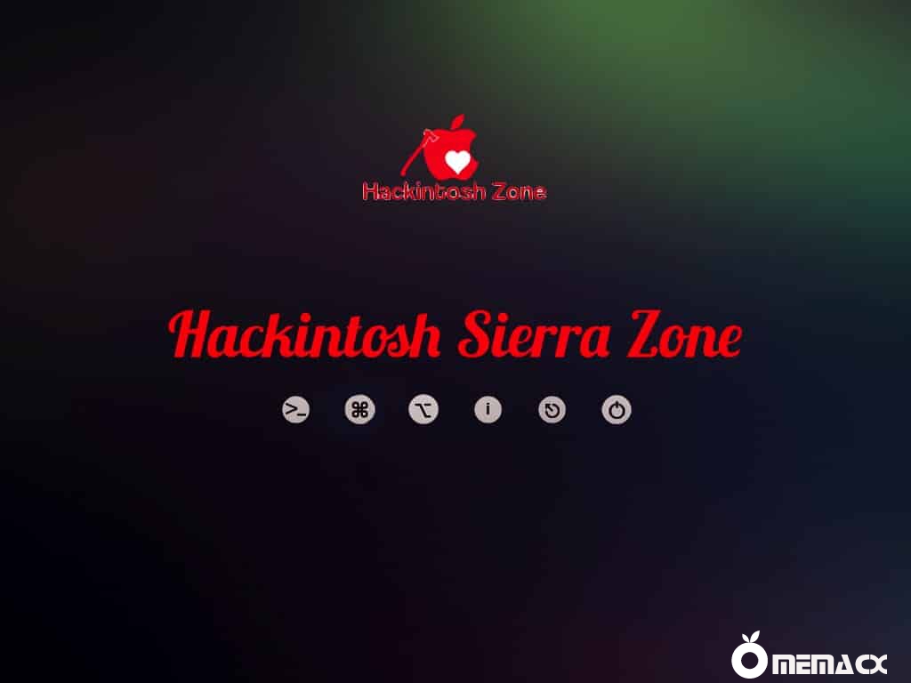

在macOS Sierra的启动菜单中,从菜单中选择“ Hackintosh macOS Sierra区域”(有时菜单名称将不可见),然后按Enter键(返回键)。安装程序屏幕将需要几分钟来加载。通常,您将最终进入“语言选择器”菜单,如下图所示
如果您还是看不到启动界面,在最坏的情况下,您可能会看到一个暗灰色的屏幕,提示您重新启动计算机(内核崩溃),而不是加载macOS Sierra安装程序,或者最终出现一个小的叉号(a)。加载错误)。如果出现内核崩溃/加载错误(或者Mac OS X安装程序在10分钟之内无法启动),则需要输入一些启动标志。
要输入启动参数,请按计算机的电源按钮手动重新启动计算机。然后,一旦您重新启动到Sierra Zone菜单,请在按Enter / Return键之前尝试键入任何必要的启动标志。请查看我们的安装黑苹果五过图错误引导问题的指南,以供参考。

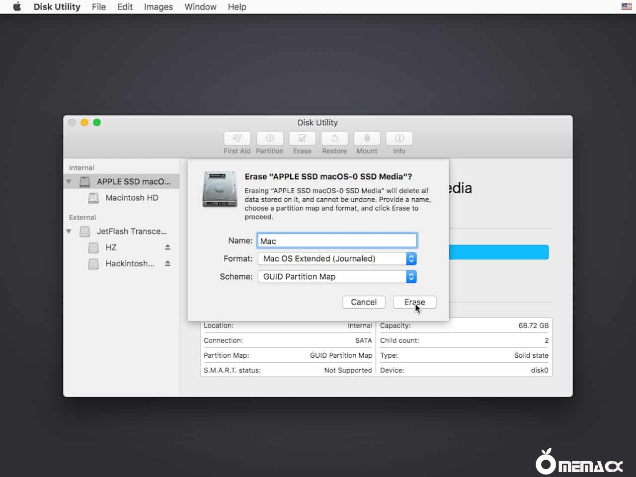

接下来需要使用“磁盘工具”来擦除硬盘驱动器分区,以便macOS Sierra可以在其上自行安装。在“磁盘工具”的侧栏中,选择要安装Sierra的硬盘驱动器分区,然后使用“擦除”选项卡将其擦除。您也可以只擦除整个硬盘驱动器(如果您不打算从同一硬盘驱动器双重引导Windows和Sierra,则这是首选解决方案)。
在整个硬盘上方的磁盘实用程序映像中,名为“ Apple SSD macOS-0 SSD介质”的硬盘被擦除为卷名称为Mac的单个分区。您也可以擦除单独的卷。擦除时,格式应设置为“ Mac OS Extended(Journaled)”。您还可以使用“磁盘工具”的“分区”选项卡对硬盘进行分区。

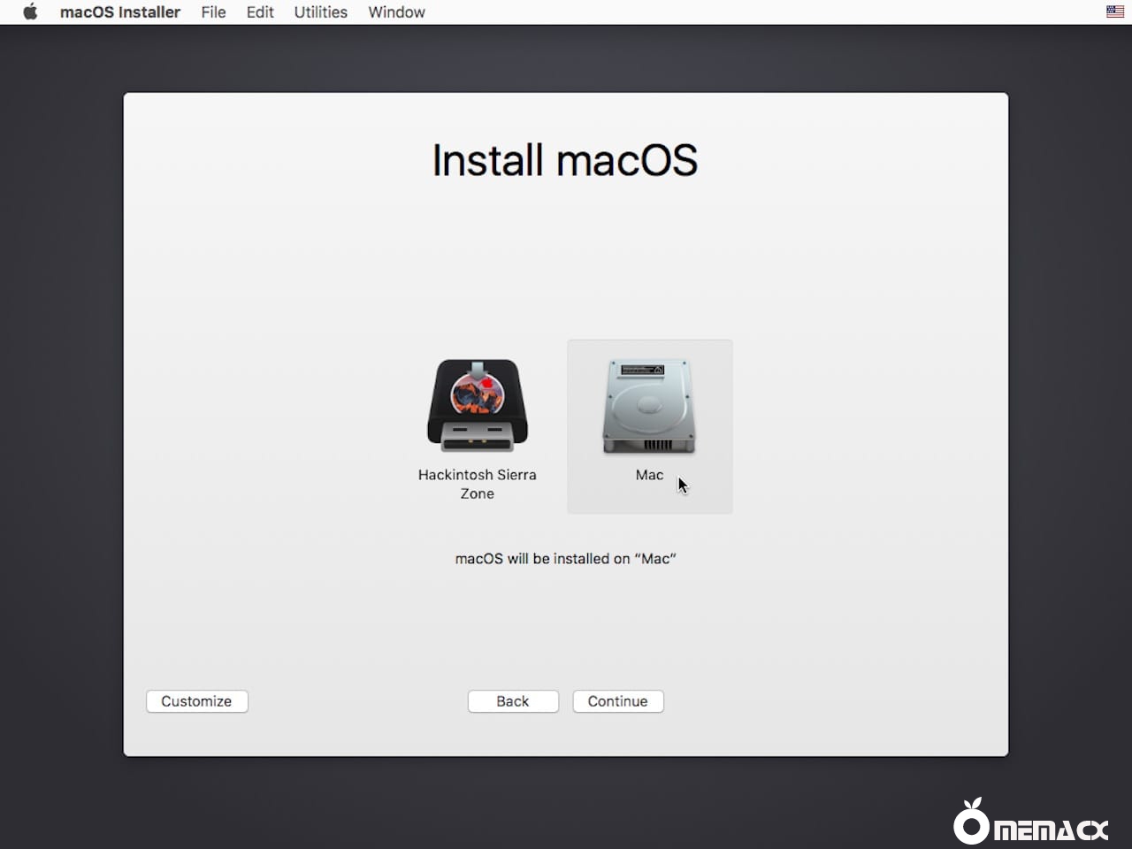

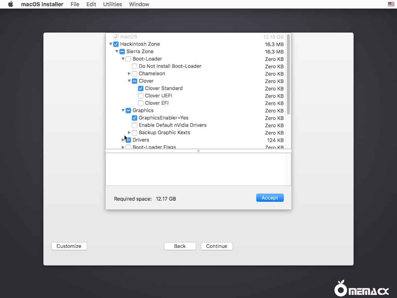

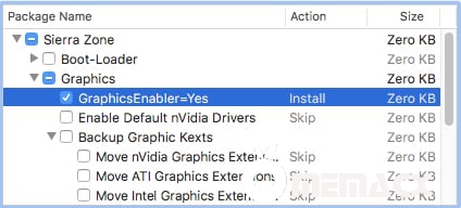

接下来在macOS的安装页面上,现在应该显示硬盘/磁盘分区。选择它,然后单击左下方的“自定义”按钮。这就是黑苹果整合版系统有用的地方:Sierra Zone允许您直接从Sierra Zone安装程序安装额外的Hackintosh黑苹果驱动程序和补丁kext。
但是,从此页面选择正确的选项可能很棘手,因此,除非您确定需要为计算机安装哪些驱动程序和kext,否则建议您不要在此处安装过多的内容。
默认选择将使Mac OS X无需任何帮助即可从硬盘启动,并自动启用音频和以太网。对于大多数计算机来说,这就足够了。默认选择将使Mac OS X无需任何帮助即可从硬盘启动,并自动启用音频和以太网。对于大多数计算机来说,这就足够了。
如果您有兼容的图形卡,请取消选择“备份图形扩展”。
Backup Graphics(如果您使用的是nVidia Maxwell或Pascal卡,则可能需要)

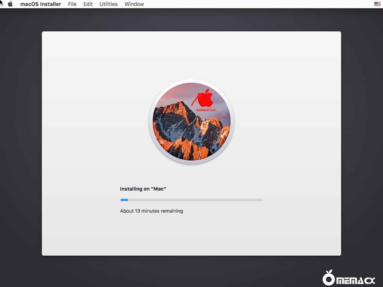

如果没有其他的问题,可以推出继续安装,选择安装的盘,继续安装。
完成“自定义”页面后,安装Sierra。此过程至少需要30分钟。

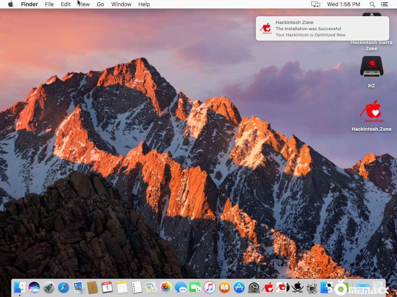

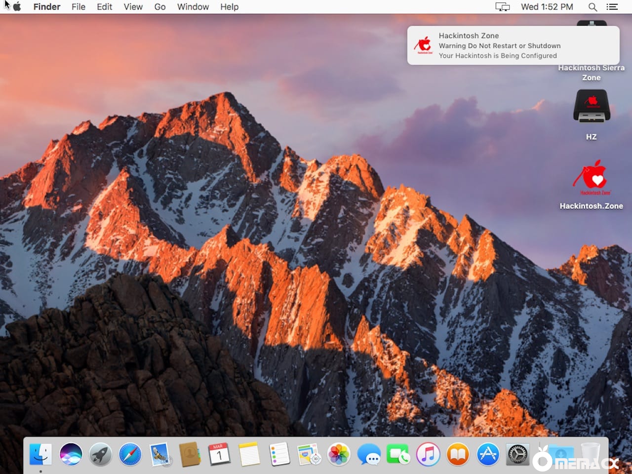

macOS Sierra成功启动后,单击Sierra设置屏幕,直至到达桌面。从这里开始,Sierra Zone将发挥其魔力,并自动安装其余的Hackintosh特定的kext和驱动程序。
等待几分钟,而此过程将在后台运行。收到通知说安装已完成后,您可能需要调整并安装一些扩展程序才能使黑苹果Hackintosh正常工作,然后尝试使用百度搜索。
完成后,您应该在PC上运行黑苹果 macOS Sierra的完整功能副本。
