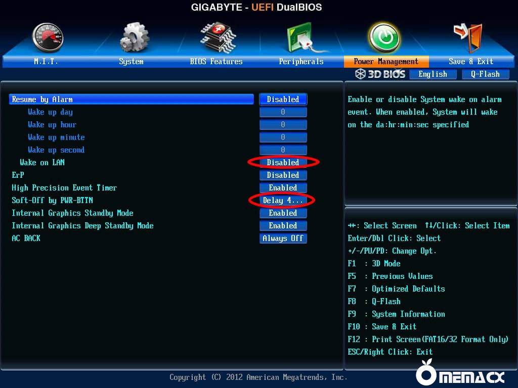

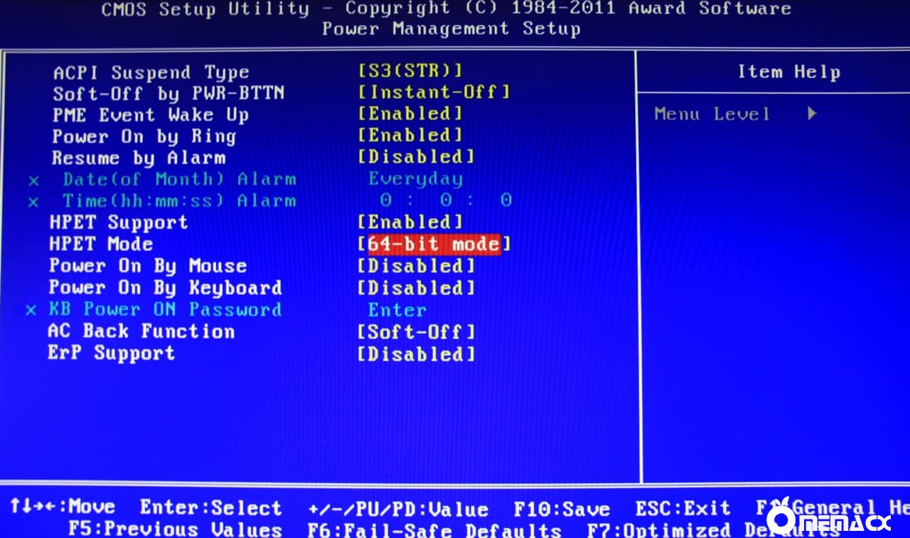

1.HPET必须设置为ON或在BIOS中启用
2.HPET模式必须为64位
3.如果与HPET相关的内核紧急情况使用内核标志ForceHPET = Yes

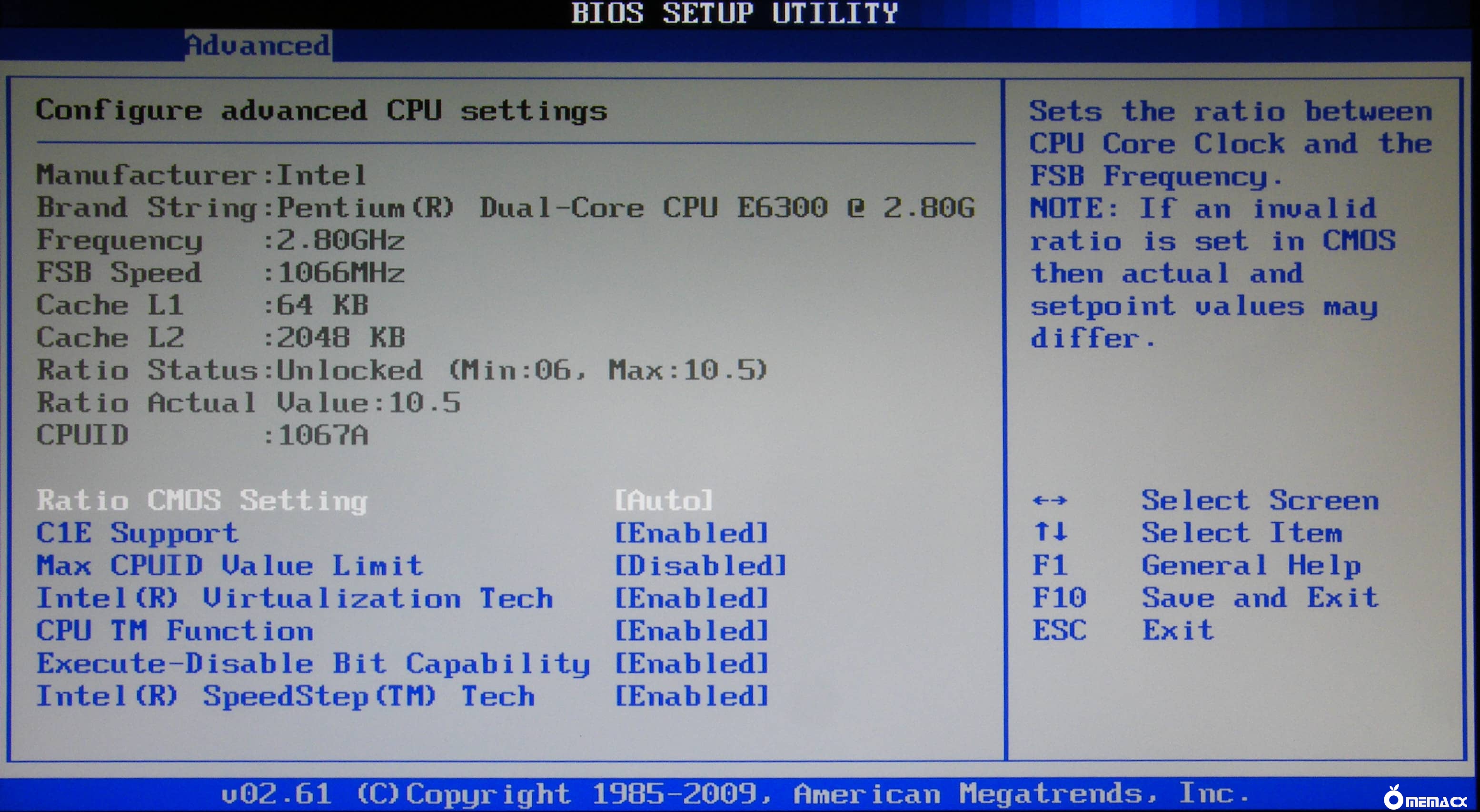

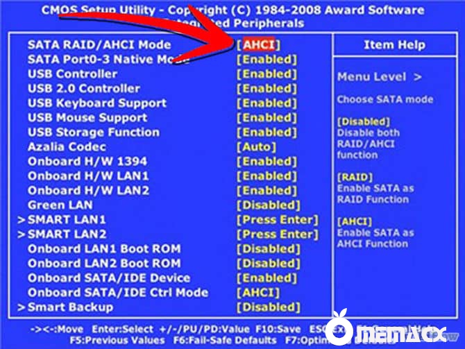

4.必须更改SATA,因为AHCI最新的芯片组支持SATA模式,该模式非常快并且在大多数情况下不需要其他的kext。
5.您必须将“ 执行禁用位”(也称为“ XD功能”)更改为“已启用”,这非常重要,如果已禁用,则系统将在加载内核缓存或kexts之后将“ 最大CPUID值限制”设置为“ 禁用”后立即重启。

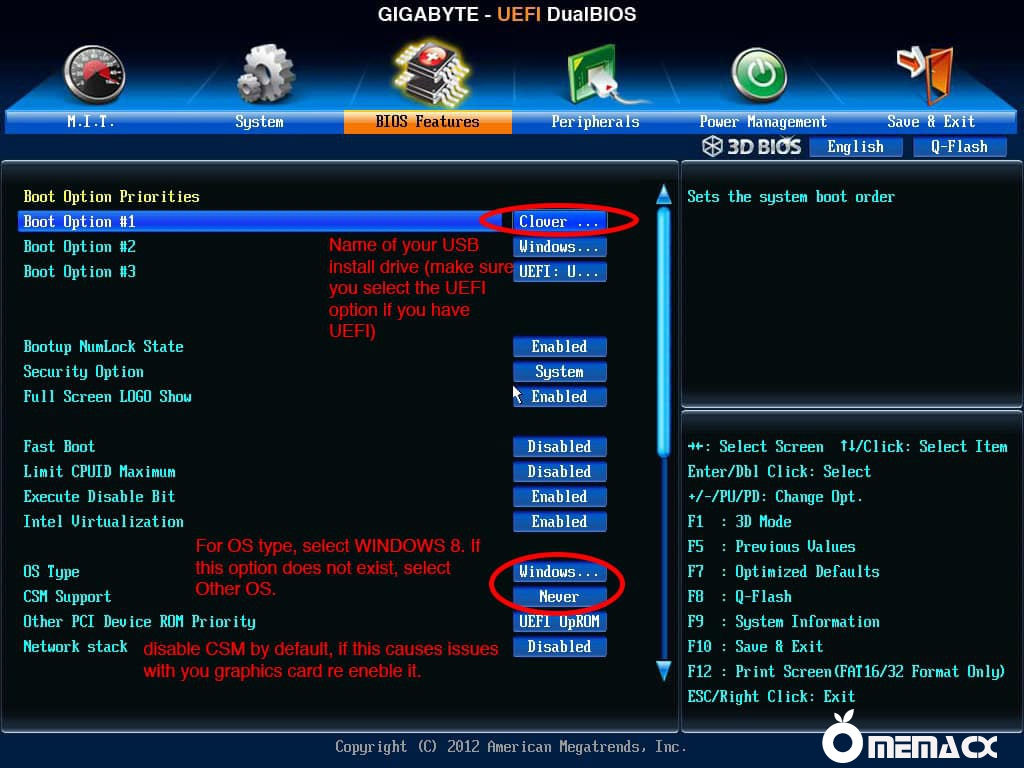

1.选择安装驱动器作为第一个引导选项。如果要在UEFI板上安装Clover,则USB有两个启动选项。选择带有UEFI前缀的一个。(IE UEFI USB闪存驱动器)
2.必须禁用CSM。[此设置在非UEFI安装中将不存在]注意:大多数系统引导时都需要此设置。但是,在系统(z77x-ud5h和Evga GTX 660)上,禁用CSM会阻止图形卡运行。首先,尝试在禁用CSM的情况下引导,如果这导致卡出现问题(即IE,甚至不会显示BIOS。),然后清除CMOS并启用CSM。

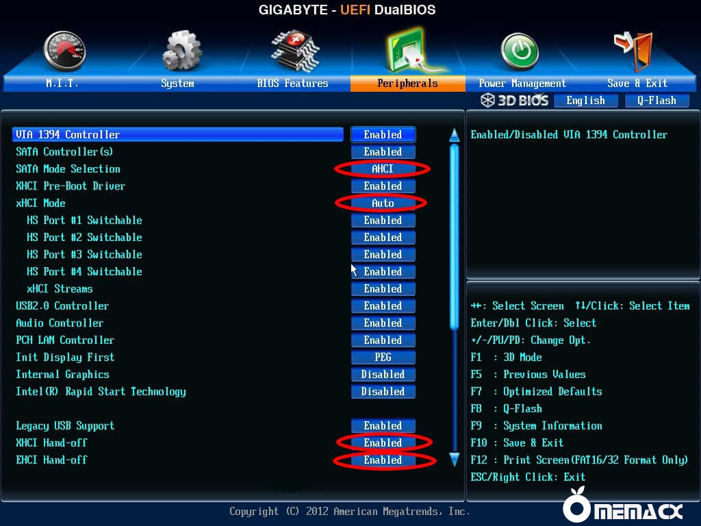

3.SATA模式选择必须设置为AHCI
4.XHCI必须设置为AUTO [此设置可能并非在所有主板上都存在]
5.XHCI切换和EHCI切换都必须同时启用。[此设置可能不适用于所有主板」
6.必须禁用局域网唤醒。
7.PWR-BTTN的“软关机”设置为延迟4秒(这不是必需的,但这可以解决关机/重启问题)
