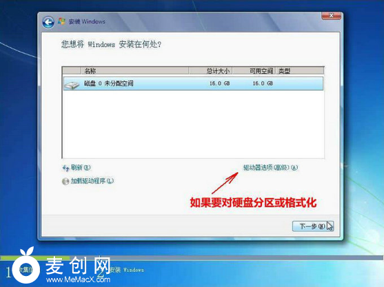

加载完之后  出现语言 点下一步 选择 “现在安装”然后出现升级或自定义 我们选择自定义安装
选择磁盘那一步就可以对磁盘格式化了,选择驱动器选项(高级)对系统磁盘格式化注意,win7 C
盘至少要30G以上,推荐把C盘设置成50 G或更高,因为长期使用电脑,C盘的容量会不断被使用。接
下来系统就开始安装了,下面对步骤就很简单,按提示操作点下一步就行了,键入邮箱的序列号安装。
激活注意:密钥不分大小写,安装系统时密钥一定要在安装的过程中输入,
系统安装完成后手动重启电脑才能激活。
不需要再电脑属性点激活或者更改密钥。否则无法激活
如果对磁盘分区:把分区全部删除,成为一个未分配空间,我们就可以用点新疆来分区,比如我们c盘分50G我们就要输入50000mB=50GB来算的,分第一个区也就是C盘的时候会出现一个系
统保留分区100MB,这个我们先不用理它,然后创建第二个分区或者低三个分区,如果亲想分4个区就
要报系统保留100MB先删除才能建低4个区,不然会无法创建的,分完区后我们要注意,要先把分好
的分区二分区三分区4格式化然后在点下我们分好的C盘才能下一步。不然会装到别的盘。
