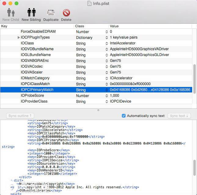

1. 注入移动版HD4600 ID(0x04168086)到/System/Library/Extensions/AppleIntelHD5000Graphics.kext/Contents/Info.plist 中

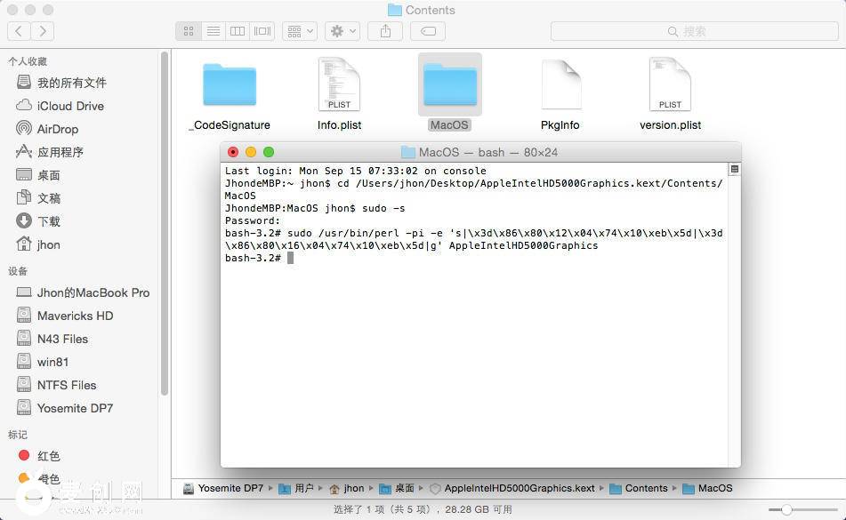

2. 给AppleIntelHD5000Graphics 驱动打二进制补丁
*记得先备份AppleIntelHD5000Graphics 驱动!以免失败!
二进制补丁如下代码:
sudo /usr/bin/perl -pi -e 's|\x3d\x86\x80\x12\x04\x74\x10\xeb\x5d|\x3d\x86\x80\x16\x04\x74\x10\xeb\x5d|g' AppleIntelHD5000Graphics
上两张图,我是同时打了两个二进制补丁。
其中第一个补丁是吧桌面HD4600 的ID (0x04128086) 替换成移动版的ID (0x04168086)。第二个是做了一个地址跳跃(jump address 不会翻),指向Apple/Intel 支持的GT3。

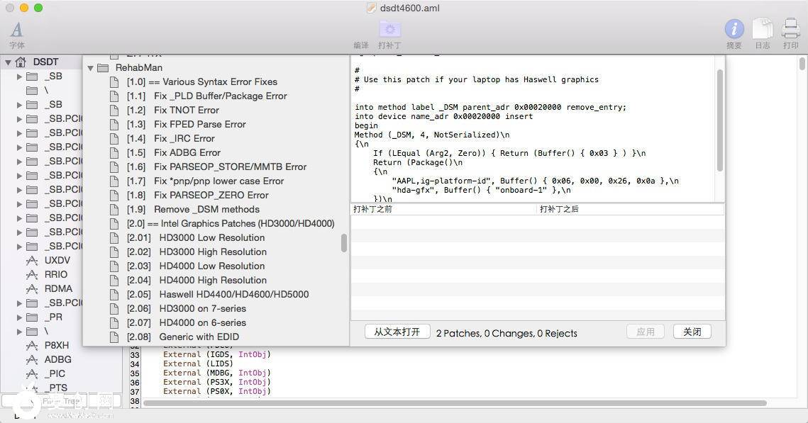

3. 注入ig-plat-form-id
添加/替换 以下代码到显卡的_DSM 部分:
Method (_DSM, 4, NotSerialized)
    If (LEqual (Arg2, Zero)) { Return (Buffer() { 0x03 } ) }
    Return (Package()
        "AAPL,ig-platform-id", Buffer() { 0x06, 0x00, 0x26, 0x0a },
        "hda-gfx", Buffer() { "onboard-1" },
或者用MaciASL 里Rehabman 的补丁源(http://raw.github.com/RehabMan/Laptop-DSDT-Patch/master)的2.05 补丁自动修改
