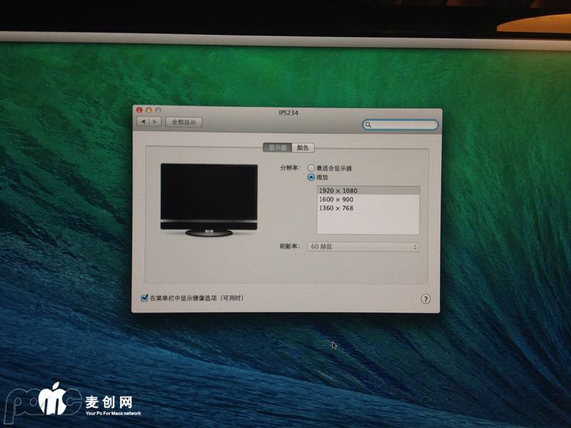

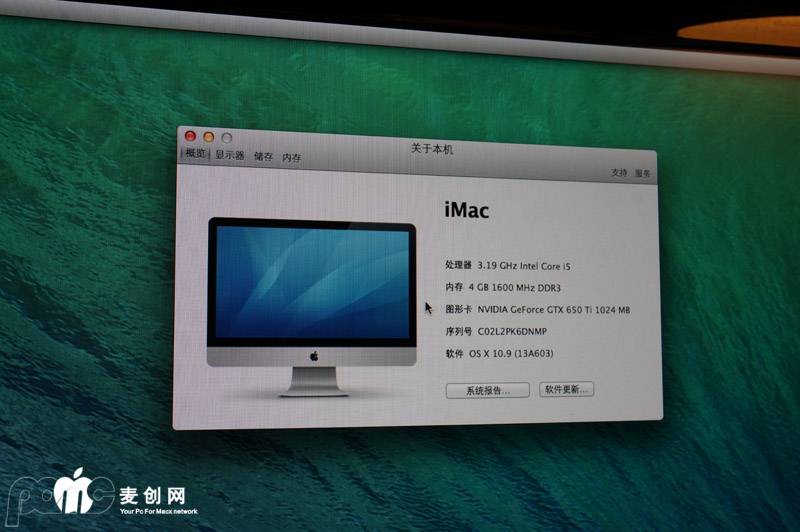

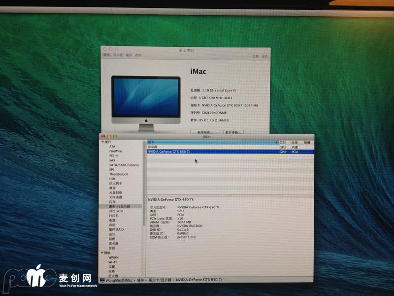

(1)安装成功后将<key>GraphicsEnabler</key> <string>Yes</string>中默认的Yes改No,并使用-v -x -f可以进入系统,显卡及cpu型号自动识别,应该显卡是免驱了,显卡驱动应该没有问题。

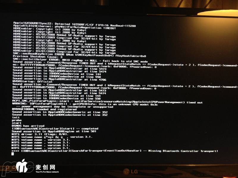

但是使用-v -f就进不了系统,出现 missing bluetooth controller transport错误

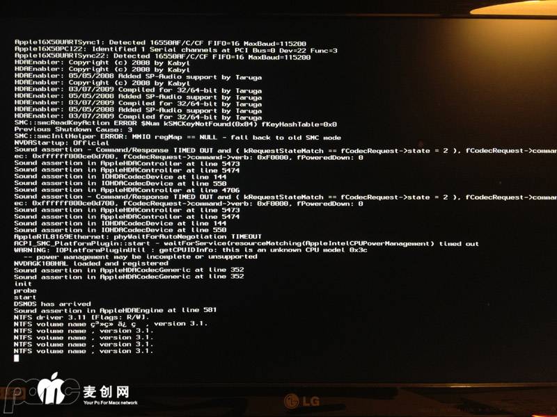

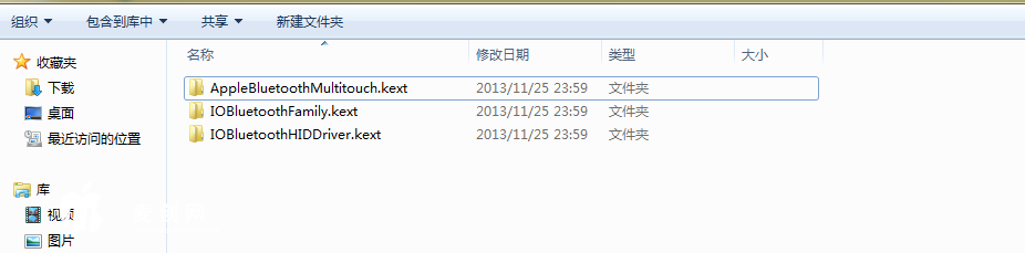

(2)参照网上的一些方法,如删除有关蓝牙的几个驱动(本来我也没有任何蓝牙硬件),
使用-v -x -f还是可以进入,
但是使用-v -f会出现如图所示的错误
请教各位改怎么解决。。。。。。。。。

楼主的问题是 电源管理错误,加入dsdt 或者打上电源管理补丁就行了教程最后有讲单。
