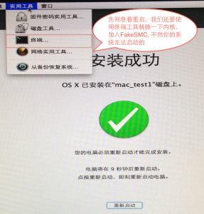

安装懒人版10.8成功后,有可能进不去您的系统 需要到windows下替换重要补丁
这时候如果你安装的是单系统就没法去替换了,如果你U盘上有MacPE还好,没有的话就看下面的方法
安装成功后 不要重启。
打开 实用工具->终端,替换mach_kernel、复制FakeSMC、复制其它驱动、复制Extra配置文件

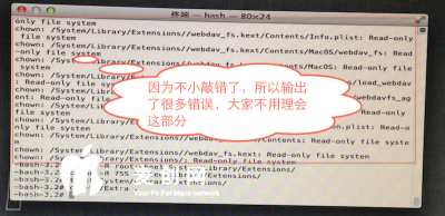

#修复一下权限
#这一步必须要做
chown -R root:wheel System/Library/Extensions/
chmod -R 755 System/Library/Extensions/
touch System/Library/Extensions/
