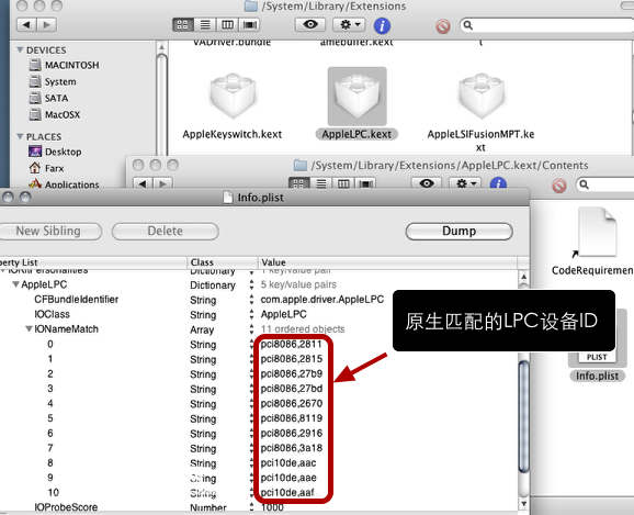

      打开原生的AppleLPC.kext里面的info.plist文件,我们可以看得到与苹果LPC设备匹配的ID。见下图

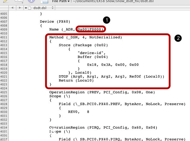

下面我们要做的,就是根据这些ID来修改DSDT。打开DSDT.dsl,查找“0x001F0000”,找到下图1的位置。我们看到设备叫“PX40”。这个“PX40”只是一个马甲,不同的主板,这个马甲的名称可能不同,但地址“0x001F0000”肯定是不会变的。接着,在图2的位置加入红框内的代码。 “0x18,0x3A,0x00,0x00”就是“3a18”,你也可以改成“2815”,即“0x15,0x28,0x00,0x00

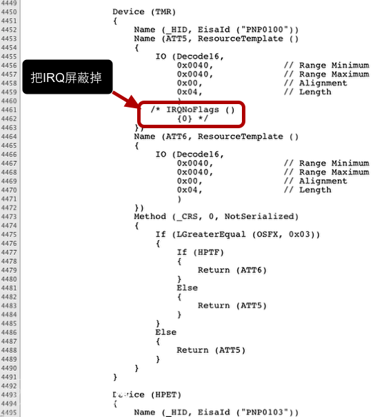

这样修改之后,你的黑苹果应该就可以加载AppleLPC了。不过还要修改DSDT的两处地方来避免出现声音变形的问题。
1、查找“PNP0000”,按下图所示用/*…*/屏蔽IRQ
2、 查找“PNP0100”,按下图所示用/*…*/屏蔽IRQ

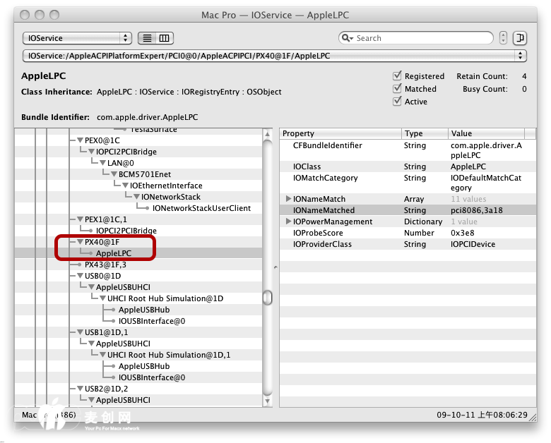

      如何知道系统有没有加载AppleLPC?打开IORegisryExplorer程序,如下图所示能看到加载的AppleLPC

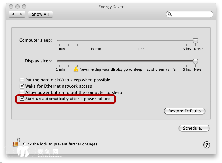

补充一点:加载AppleLPC后,你会发现,“节能器”那里多出了一个选项。要下图那样把这个多出来的选项钩选,睡眠功能才正常。否则,唤醒会变成重启
