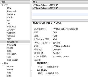

Geforce GTX295是双核心显卡,显存也是分两份,和论坛上一般的范例都是单核心显卡不一样,所以无从借鉴,问题关键是要在显卡的两个物理位置各驱动一次,经网上搜索资料,终于找到了EFI驱动GTX295的方法,现在放出驱动文件,我亲自实践可行,QE/CI和分辨率全部开启。
希望对各位网友有用。
使用方法:先解压,用Kexthelper安装Kext文件(根据说明这个Kext实际上是GTX285的驱动,GTX295本身就是两组GTX285硬件组合起来),然后根据需要选择自己需要的Plist文件,双核心的用DualPCB,单核的用SinglePCB(295有单核心的我还没听说),我用的是DualPCB,根据实际的硬件位置用文本编辑它(注意是有两个位置的)。然后用GFXutil指令把.Plist文件生成.hex,(指令文件在压缩包里面)具体操作参考威廉第三的教程在用文本查看.hex文件,复制里面的代码,写在com.apple.Boot.plist的  <key>device-properties</key>下面<string>......</string> ,重起,OK

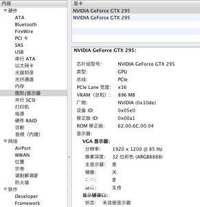

加了以下dsdt,因为显卡是双芯片的,所以,我加了两种dsdt,但是去除了efi驱动,都不能驱动,可以进入系统,显示器信号中断,郁闷的要死!再就是加入dsdt后,我的pci设备显示出来n个gtx295卡,更是让我费解啊!希望懂的人帮我看看,提点一二,让我早日完美!
如下:我加入的dsdt显卡信息(双芯片)

这是我加入的dsdt显卡信息(单芯片)

这里是我加入的efi驱动信息:
        <string>b80700000100000002000000d60300001500000002010c00d041030a000000000101060000030101060000000101060000020101060000007fff04003a000000400032002c0068007700730065006e0073006f0072002d0070006100720061006d0073002d00760065007200730069006f006e000000080000000000000222000000400032002c006400650076006900630065005f0074007900700065000000120000004e5644412c6770752d64696f64650e0000004e00560050004d00000020000000010000000000000000000000000000000000000000000000000000001e00000072006f006d002d007200650076006900730069006f006e0000001200000036322e30302e36432e30302e3034100000004e0056004300410050000000180000000400000000000f0000000000000000070000000022000000400032002c002300730069007a0065002d00630065006c006c0073000000080000000000000022000000400030002c006400650076006900630065005f00740079007000650000000b000000646973706c6179100000006d006f00640065006c0000001a0000004e5649444941204765466f726365204754582032393514000000400030002c006e0061006d0065000000120000004e5644412c446973706c61792d4120000000400032002c0063006f006d00700061007400690062006c0065000000160000004e5644412c73656e736f722d706172656e7414000000400031002c006e0061006d0065000000120000004e5644412c446973706c61792d4212000000400032002c00720065006700000008000000000000021c0000006400650076006900630065005f0074007900700065000000100000004e5644412c4765466f72636520000000400031002c0063006f006d00700061007400690062006c00650000000e0000004e5644412c4e564d616326000000400032002c0023006100640072006500730073002d00630065006c006c007300000008000000000000010e0000006e0061006d00650000000f0000004e5644412c506172656e7422000000400031002c006400650076006900630065005f00740079007000650000000b000000646973706c617920000000400030002c0063006f006d00700061007400690062006c00650000000e0000004e5644412c4e564d6163220000005600520041004d002c0074006f00740061006c00730069007a0065000000080000000000003836000000400032002c00680077006300740072006c002d0070006100720061006d0073002d00760065007200730069006f006e000000080000000000000214000000400032002c006e0061006d00650000001100000073656e736f722d706172656e74d60300001500000002010c00d041030a000000000101060000030101060000000101060000000101060000007fff04003a000000400032002c0068007700730065006e0073006f0072002d0070006100720061006d0073002d00760065007200730069006f006e000000080000000000000222000000400032002c006400650076006900630065005f0074007900700065000000120000004e5644412c6770752d64696f64650e0000004e00560050004d00000020000000010000000000000000000000000000000000000000000000000000001e00000072006f006d002d007200650076006900730069006f006e0000001200000036322e30302e36432e30302e3035100000004e005600430041005000000018000000040000000000010000000000000000070000000022000000400032002c002300730069007a0065002d00630065006c006c0073000000080000000000000022000000400030002c006400650076006900630065005f00740079007000650000000b000000646973706c6179100000006d006f00640065006c0000001a0000004e5649444941204765466f726365204754582032393514000000400030002c006e0061006d0065000000120000004e5644412c446973706c61792d4120000000400032002c0063006f006d00700061007400690062006c0065000000160000004e5644412c73656e736f722d706172656e7414000000400031002c006e0061006d0065000000120000004e5644412c446973706c61792d4212000000400032002c00720065006700000008000000000000021c0000006400650076006900630065005f0074007900700065000000100000004e5644412c4765466f72636520000000400031002c0063006f006d00700061007400690062006c00650000000e0000004e5644412c4e564d616326000000400032002c0023006100640072006500730073002d00630065006c006c007300000008000000000000010e0000006e0061006d00650000000f0000004e5644412c506172656e7422000000400031002c006400650076006900630065005f00740079007000650000000b000000646973706c617920000000400030002c0063006f006d00700061007400690062006c00650000000e0000004e5644412c4e564d6163220000005600520041004d002c0074006f00740061006c00730069007a0065000000080000000000003836000000400032002c00680077006300740072006c002d0070006100720061006d0073002d00760065007200730069006f006e000000080000000000000214000000400032002c006e0061006d00650000001100000073656e736f722d706172656e74</string>

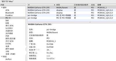

这里是我加入了dsdt后,pci设备显示出来的结果:
