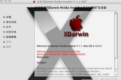

  接下来在MacOS里面安装 XDarwin_Nvidia_Installer_V_1.1_OSX.mpkg(图1)
  安装的时候要选中这几项:Nvidia 9 Series(全部选中)、EFI(全部选中)(图2)

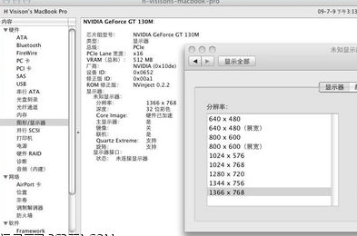

  安装好后会提示你重新启动,重启后第一次可能进不了系统,别紧张,再重启一下,一般就能顺利进入系统了(如果多次重启还是不行,请参考后面说的第二种情况),进去后你就会发现,显卡已经装上,CI、QE都打开了,分辨率也可以调整了(图3),哈哈,庆祝一下吧!
  虽然驱动装上了,但是识别成9800GX2,如果你觉得就这样很好,可以骗骗人玩,那就不用管它了;如果你希望能看到正确的型号,那就要自己改了,方法如下:修改/System/Library/Extensions/NVinject.kext/Contents/下面的Info.plist文件,将NVIDIA GeForce 9800GX2字串改成你希望显示的内容就好了。这个文件直接修改可能无法保存,你可以将它拖到桌面上,修改好以后再拖回去覆盖原文件,然后按提示输入账户的密码就行了。
  安装完驱动后,不管你有没有修改Info.plist文件,最好还是修复一下权限吧,修复好权限,重新启动,你的显卡就变成你刚才改的型号了(图4)。
