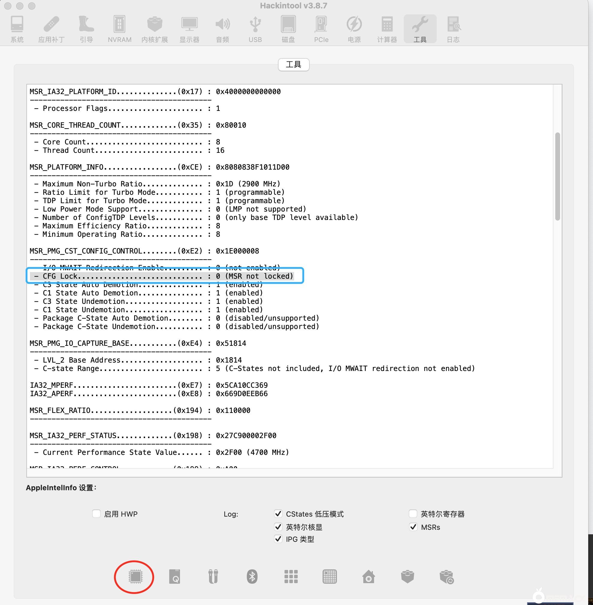

首先在HackinTool工具中查看 CFG Lock的值是为已解锁,方法如下图
解决方法是CFG Lock: OFF, DVMT: 64M
