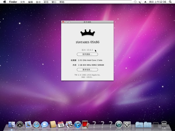

    今天是2011年元旦,承诺元旦给大家放出的安装版本是MAC OSX 10.6.1-10.6.2,由于刻的盘读不出来,自己又刻了东皇10.6.5 V3.2,所以就安装了这个版本。12月31号晚上安装成功了。驱动很完美。在这里也给大家提个建议,也是东皇大哥说的那样,“千万不要以为任何PC都可以安装,也不要以为任何硬件都有驱动。PC硬件驱动相当有限,能否装上并正常使用全看您机器的配置及RP,故请安装前先自行了解配置是否适合安装Hackintosh。”
再次声明AMD/intel 都可以安装 自定义选项大致都是一样的!
    在这里感谢东皇及其开发者,对于10.6.5 v3.2版本的开发,感谢远景论坛及其坛友。
东皇10.6.5 V3.2 比上个版本要好很多。V2.2版本内核不稳定,换内核还是一样,老是出现内核错误。当然我针对的只是我的机器。并不能代表所有。此版本AMD很稳定,建议大家用这个版本.放弃东皇10.6.3 V2.2版本

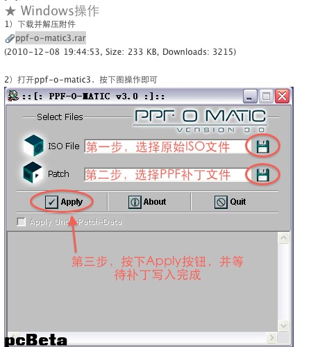

强烈建议:如果用户打算使用后续的PPF更新档更新安装盘的话,则必须保留原始下载文件,否则安装盘更新不会成功!切记切记!
原因
ISO镜像为可读写镜像(因为只有这样才能用PPF修改镜像,明白了吗),每当打开挂载一次,镜像的MD5值都会发生变化。如果在MD5值已经发生变化的情况下打PPF补丁,将会更新失败,导致该镜像报废
提示
用户在打PPF补丁之前,最好先用软件或命令检查一下将要打补丁的ISO镜像,是否与提供的高亮MD5值相符合。如果不符合,则更新不会成功。所以,本人建议保留原始下载的分卷包,解压后不要对其进行任何操作,直接用相关软件进行PPF补丁对其修补。
打完补丁后镜像MD5值:4d7589e87daa660ff697cd4749e6b79b

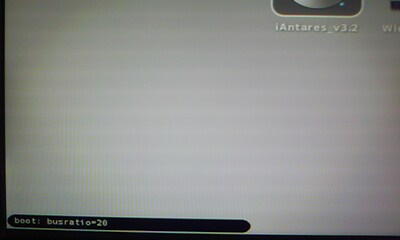

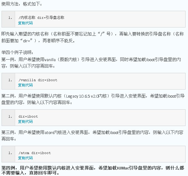

     1.放入光盘,看到引导后输入输入BUSRATIO=20运行安装过程  如图1
不能进入系统再试试输入以下命令
如果你还是进不去安装界面,那么你只有将ISO镜像转换成DMG ,硬盘安装了.AMD四盒进不去安装界面可以安装原版或者用硬盘安装,硬盘安装或者虚拟机安装须下载如下镜像文件(注意硬盘镜像文件解压后是Dmg文件)

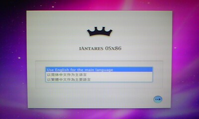

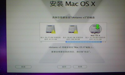

2.如果你幸运的话,等待三五分钟进入安装界面。选择中文,下一步.

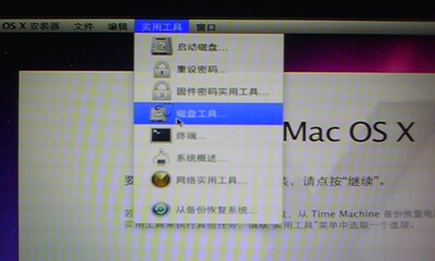

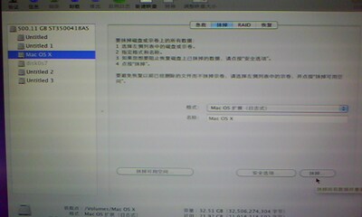

3. 格式化磁盘
(格式化为Mac OS X扩展日志) 选择上面的磁盘工具,/抹掉/

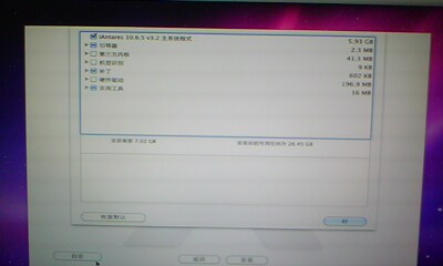

  4。下一步,自定义选项

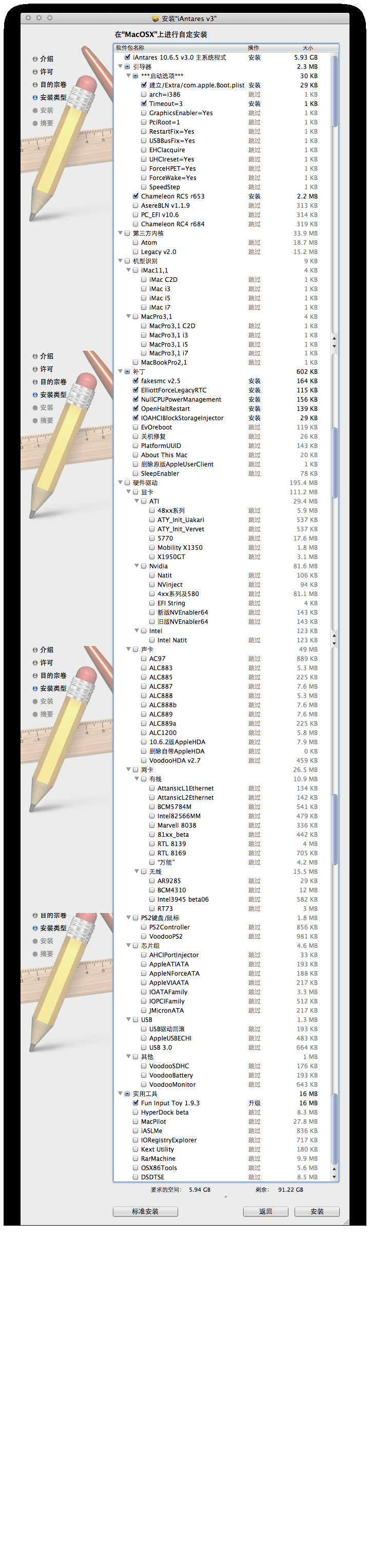

选中安装磁盘,先别急着安装,在看左下角的自定义,显示为可用了吧,点击.自定义出现了.
5.我的选择:
    iantares 10.6.5 v3.0主系统程式
引导器
启动选项:
     建立/extra/com.apple.boot.plist
          arch=i386
          timeout=3
          usbfix=yes
          当你选中某一项下面有解释,尽量少选.不确定千万别选.
          Chameleon rc5 R653
第三方内核
      巧克力内核(即coco)
机型识别:
      imac C2D
补丁:默认
硬件驱动:
     显卡NVidia
       旧新都行的 NV 64
  声卡
        删除自带AppleHDA
        VoodooHDA v2.7
PS2键盘/鼠标
       PS2controllers
  芯片组
           NforeATA
           JMin
  USB
      usb驱动回滚
实用程序 全选
    默认。我是全选上了
(注意如果你的配置和我的配置相同 可参开我的自定义选择,如果不是,请尽量少选)

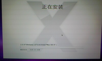

安装大概需要15分钟。
最后一分钟提示安装失败,没有关系,重启进系统。

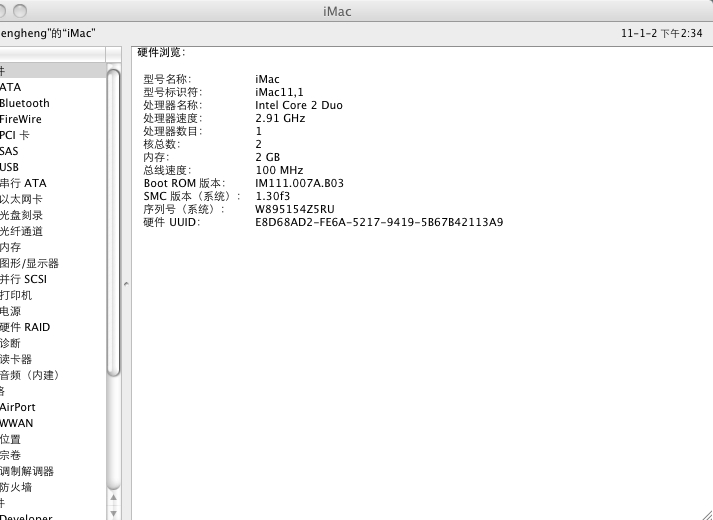

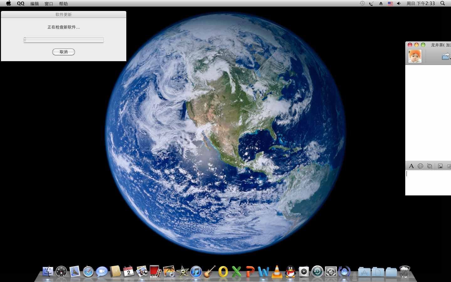

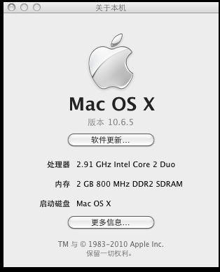

我的成功进如系统
下一步 填写资料 一项项的填写 进Mac Os X 世界吧!!

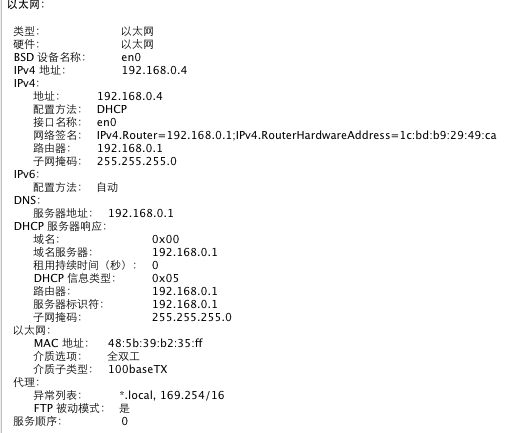

下一步安装网卡驱动 用Kext安装。
有的童鞋不知道kext 是什么东西 请百度先
安装驱动kext需要安装工具,请在本站搜索下载
nForceLAN.kext.zip (37.16 KB, 下载次数: 226)
网卡 成功驱动!注意你在安装驱动后要修复权限
