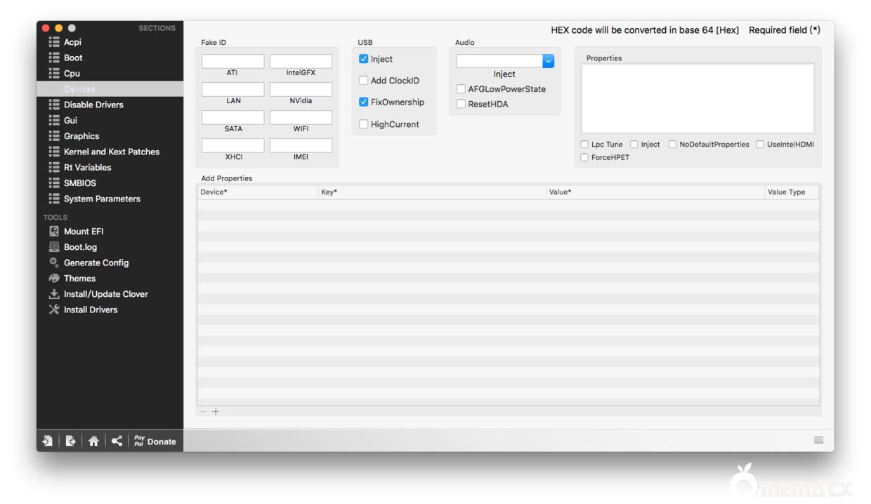

AddProperties主要是增加一些设备的额外功能。此功能不是很完善。如模板中是增加亮度控制面板。在来是 FakeID 项目。仿冒 id。在注入该某些设备的属性的同时,我们希望注入不是该设备本身固有的 id,已达到我们所希望的功能
Audio声卡注入, string,字符型。其值一般可谓detect(以为自动侦测),也可手动输入你要的值。如声卡为887,假设在0x0C(12)是工作,则直接填写12或0x0c。有关仿冒声卡的layout -id,自己搜索相关型号的仿冒声卡或教程。不是说启用这个功能声卡就可以工作.
addClockID使唤醒 Mac 后 USB 依旧正常工作
USBInjection使 USB 键盘、鼠标能唤醒 Mac
USBFixOwnership修复 USB 在 UEFI 模式引导时的所有权
Properties属性注入,注入 EFI-string

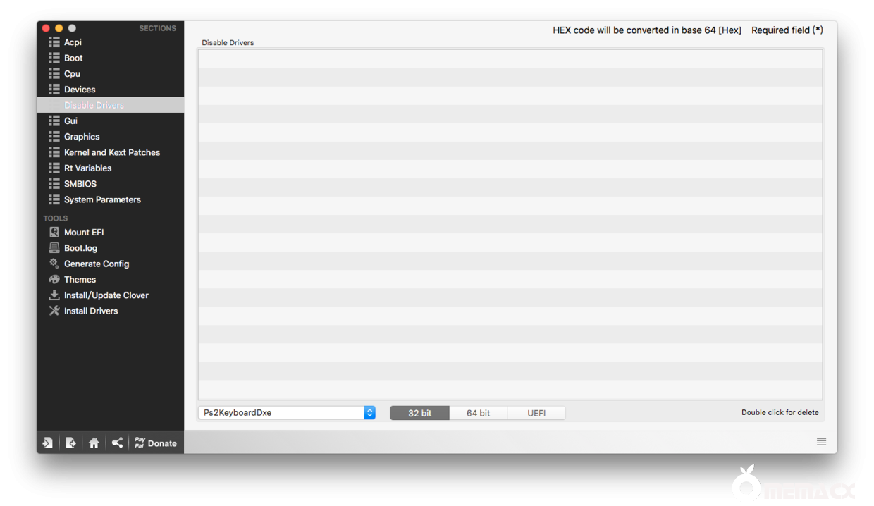

DisableDrivers
DisableDrivers
参数
功能
DisableDrivers禁止 EFI 驱动,消除进入 Mac 后 EFI 驱动的影响

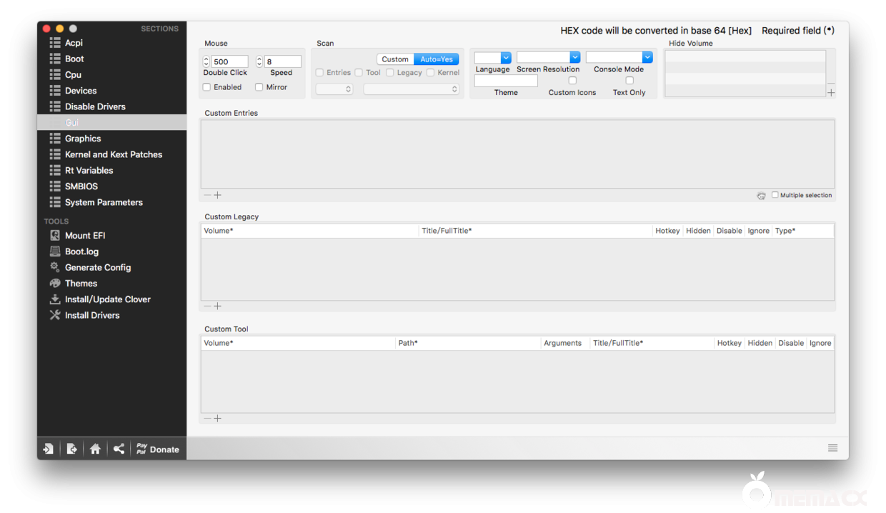

Hide Volume隐藏分区/启动文件

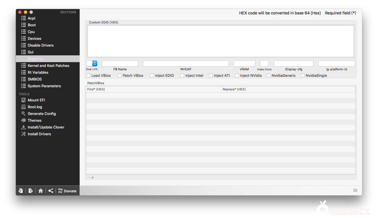

CustomEDID定制 EDID
InjectEDID注入 EDID
DualLink0关闭,1启用,解决某些高分屏花屏、黑边问题
LoadVBios使用提取的显卡 rom
PatchVBios使得 Clover 在引导界面找到合适的分辨率

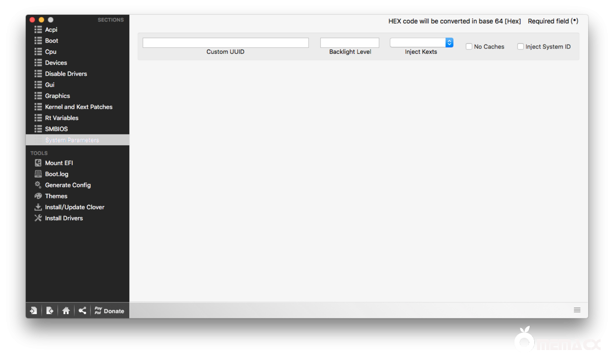

SystemParameters
参数
功能
InjectKexts加载 EFI/CLOVER/KEXTS/10.10,10.9,10.8,Other 下的 kext
BacklightLevel笔记本亮度调节 0XFFFF 最亮,默认 0X0501, 台式机忽略
CustomUUID定制 UUID
