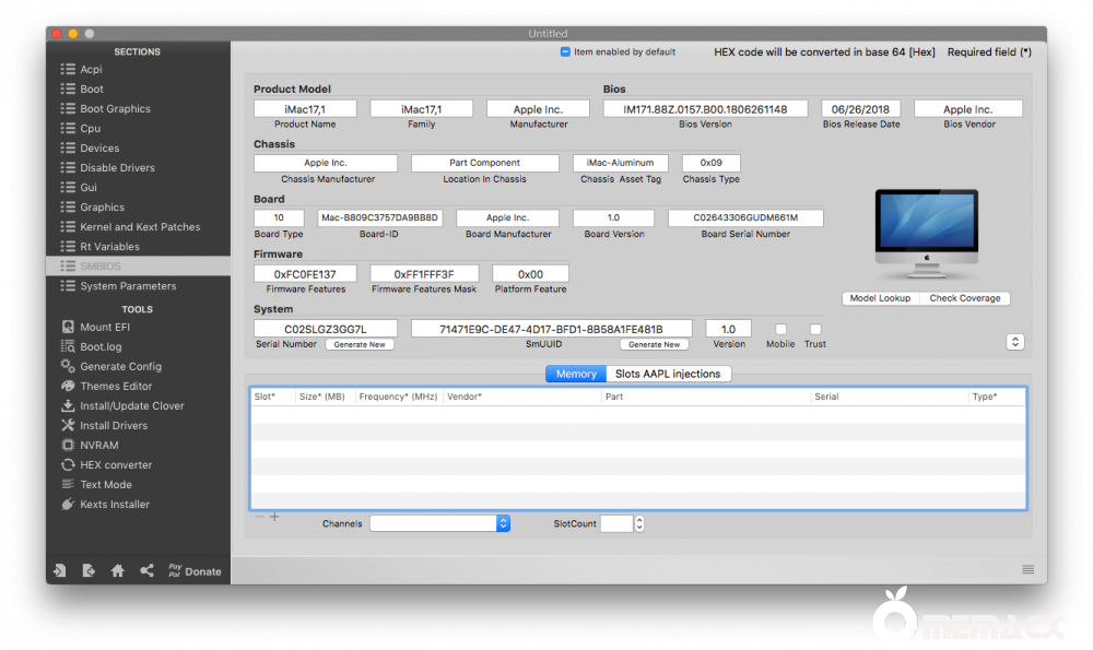

还有其他一些问题可能会导致留言/消息和FaceTime无法正常工作,例如使用列入黑名单的序列号或MLB或SmUUID或仅使用未激活的AppleID。如果是这种情况,则需要使用Clover Configurator 5.2.0.1  (或更高版本)来重建具有最新详细信息的SMBIOS数据,如下图所示:
498465920_ScreenShot2018-09-08at9_19_49PM.thumb.png.feb9081c4d5f519584a884dc5031ceda.png

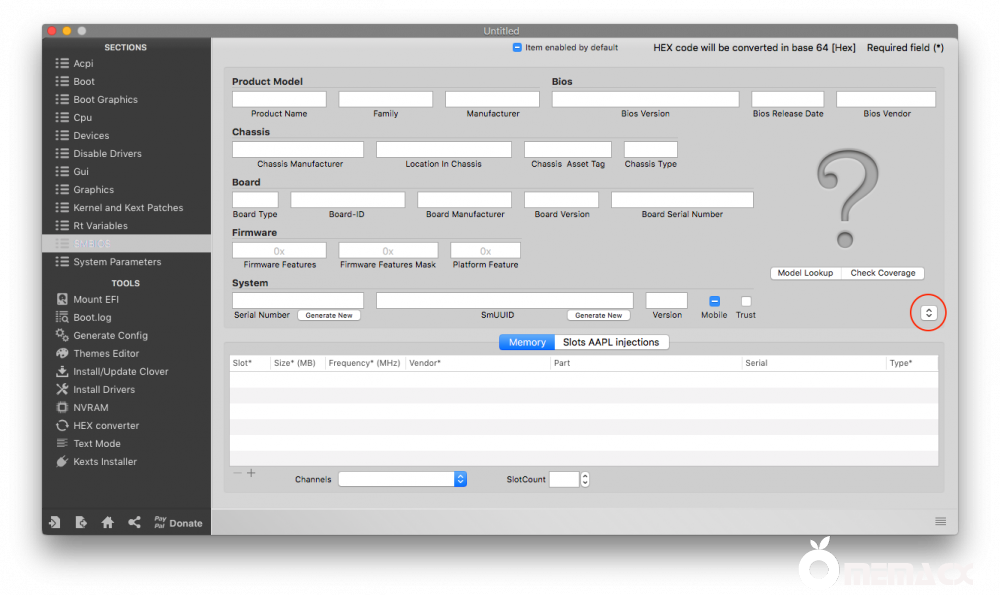

您所需要做的就是选择SMBIOS部分,然后形成SMBIOS选择器,选择与您的硬件最兼容的SMBIOS:

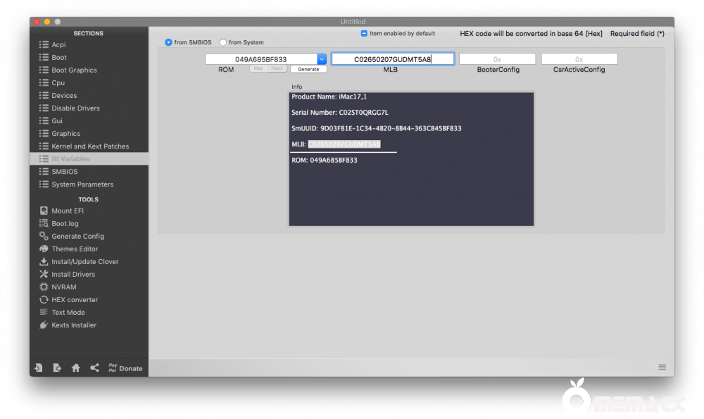

然后,您需要选择RtVariable部分以根据您的SMBIOS数据生成MLB,然后只需单击ROM旁边的Generate按钮即可根据您的SMBIOS自动生成MLB和ROM ID,然后从新生成的MLB中复制/粘贴MLB信息放入ROM字段旁边的MLB框中。保存新的config.plist
1850540096_ScreenShot2018-09-08at9_35_35PM.thumb.png.a85beeb84ee6f19ae0652d9cff9aaac5.png
完成上述步骤并保存配置后,关闭Clover Configurator并运行iMessage Fixer应用程序,然后重新启动计算机。一旦加载了macOS,请使用AppleID登录到iMessage或消息,并希望可以激活iMessage和FaceTime。
