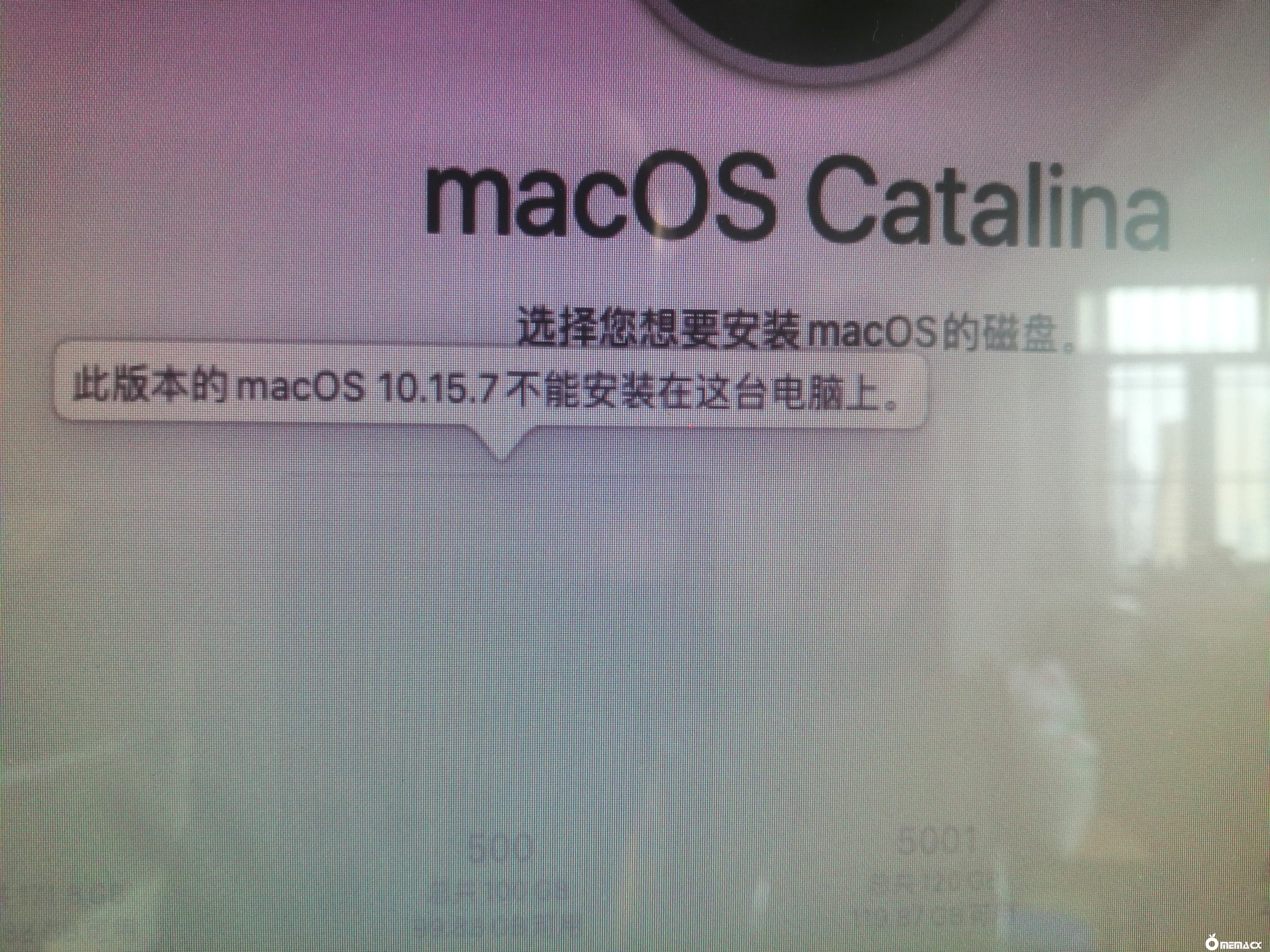

安装黑苹果 此版本的Mac OS 10.15.7不能安装在这台电脑上
macOS Catalina 20/10/17 8.5k 4
安装黑苹果,版本10.15.7(19H2) Clover PE ZD-SQ.dmg。在选择安装硬盘时出现:“此版本的Mac OS 10.15.7不能安装在这台电脑上”!
求助高手指点!
20/10/18 14:37:02
macOS 扩展日志式     10.13以上格式化成APFS分区
lwk
20/11/12 18:13:33
格式化成APFS分区后,选择时电脑硬盘要求“macOS 扩展日志式”
lwk
20/11/12 18:16:05
21/3/4 10:17:03
进实用工具里面 终端 修改系统日期。date XXX
