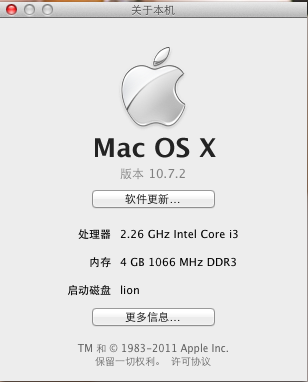

简要的说一下

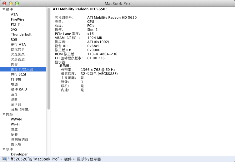

雪豹时代,由于利用rom和变色龙的配合,使得ati显卡始终不能跟着潮流更新变色龙最新版,倒是lion虽然驱动了,但是激活不了facetime和iclueb,现在不用怕了,利用新的ati驱动,脱离变色龙,随时更新最新的变色龙,让我们ati的人民从此站起来了,呵呵
准备工作:lion安装镜像,推荐使用原版镜像,安装方便,简单,
地址:     感谢原作者siyoulee分享
硬盘安装助手,这我就不提供了
变色龙在这里下载 本人么推荐官方原版的 显卡驱动已经不需要变色龙支持了 所以可以安心的更新了
写入镜像后,放入我提供的Extra文件夹,之后就可以重启进行安装了,记得bios中一定要屏蔽集成显卡
安装完毕后 先进入win下,删除lion里的键盘检测驱动,当然啦 如果你有usb键盘是无所谓的  还有继续放入Extra文件夹,利用win版变色龙引导进入lion系统(这时候变色龙随便用什么版本都可以的,不会出现卡屏黑屏问题的)
进入lion系统的第一件事情就是安装最新版的变色龙,因为显卡不是靠变色龙配合的,所以ati的同胞们 你们的变色龙也可以跟着官方一起更新了

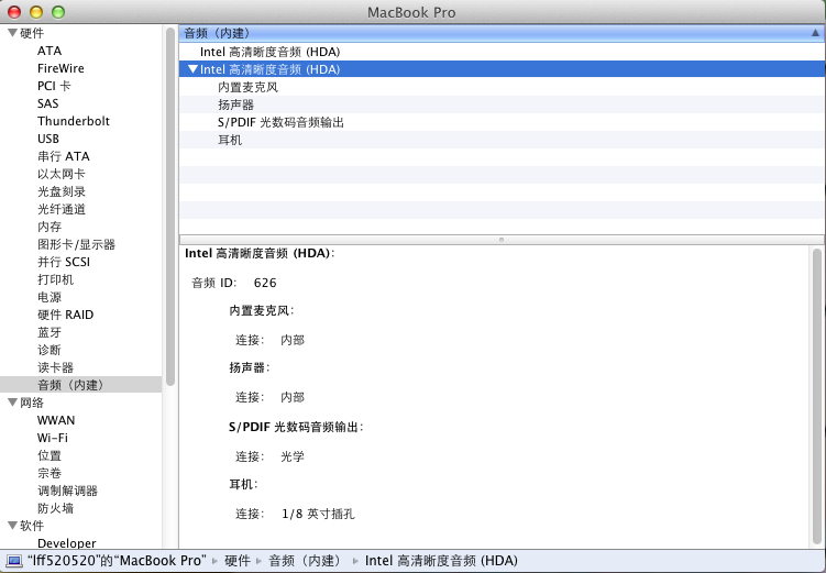

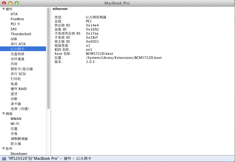

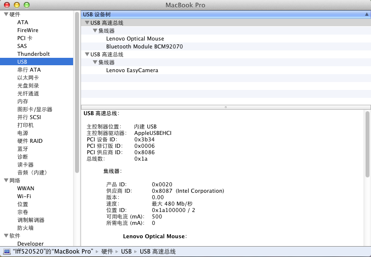

安装好变色龙,用kextshelper助手安装我提供的S-L-E文件里的驱动 还有就是把变色龙里的E-E里面的所有驱动放到桌面上也已一起用kexts安装助手安装,然后删除E-E里面的驱动  这样做的原因是把所有驱动都安装到S-L-E里面 变色龙里不要放任何驱动,lion不同于雪豹  这样做最起码可以驱动 不发生一些意外的问题(比如同样的键盘驱动放到变色龙里的E-E文件里驱动不了触控板,但放到S-L-E里面就能完美驱动)
做好后 安装时间补丁 重启系统 使用-v -f模式进入系统 更新kexts缓存 再次重启系统 整台机子就完美驱动了
我的原则就是:让mac系统安装尽量简单化,方便大家,所以大家只要有一定安装基础的 只要使用我的驱动,基本都能驱动,无线网卡我没有提供,请自行搜索,如果是ar9285网卡的请搜索论坛,如果是英特尔5100的请放弃或者更换ar9280网卡
