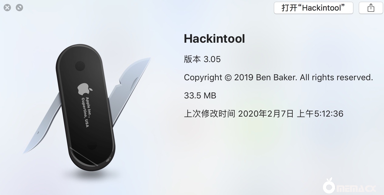

黑苹果万能驱动引导配置工具Hackintool v3.0.5
黑苹果驱动 20/2/9 9.8k 17
功能:
支持Sandy Bridge,Ivy Bridge,Haswell,Broadwell,Skylake,KabyLake,Coffee Lake, Cannon Lake Ice Lake几乎所有的平台
修补核显输出接口
创建显存大小修改补丁
EDID 注入
检测自动修补程序创建的变化
创建 Clover 补丁,支持 hex,base64 或 Devices/Properties 等三种格式
显示原生GPU和型号标识
显示和编辑内存信息,如缓冲帧,显存,Cursor 等
弹出一些项目的提示信息(Tool tips)
直接读取已加载生效的xxxFramebuffer kext的数据
文件 -> 打开通过 Debug 版本的 WhatEverGreen.kext 的 -igfxdump 引导标志生成的缓冲帧文件
文件 -> 导出 -> Clover Config.plist 并对现有 Config.plist 进行无损打补丁
文件 -> 导出 -> Framebuffer.txt (缓冲帧文本形式)
修补音频 Layout ID
字符串转换与进制转换
读取 Clover 开机日志,Lilu(Debug)日志,Lilu(Debug)内核日志,Whatevergreen (Debug) 内核日志,AppleALC (Debug) 内核日志
显示硬盘分区图的详细信息
读取 Lilu,Whatevergreen,AppleALC,USBInjectAll 的安装信息
添加 NVRAM 的内核引导标识符
装载/卸载 EFI 分区
添加 USB 端口限制补丁
添加 DSDT 重命名
定制 USB
高级修补选项(DVMT-prealloc 32 MB ,显存 2048 MB,禁用 eGPU,启用HDMI20(4K),仿冒声卡 ID,将 DP 映射到 HDMI,USB端口限制,FB端口限制,修复热插拔重启,注入设备 ID 等)
声卡修补
显示器 EDID 修补
声卡修补
安装最新的 Lilu + AppleALC
Clover Configurator 设置 config.plist->Devices->Audio->Inject=NO
四叶草 (Clover) -> DSDT 重命名(如果需要)
AZAL-> HDEF
HDAS - > HDEF
选中 补丁-> 通用-> 声音
设置 Layout ID下拉列表,选择或输入合适你的 Layout ID
文件 -> 导出 -> Clover Config.plist(覆盖现有的config.plist文件)
重新启动
如果没有音频依然存在问题,请返回步骤4并尝试不同的 Layout ID 注意:如果您尝试所有 Layout ID 但仍有问题,请尝试设置 补丁-> 高级-> 仿冒声卡 ID 选项。 如果这依然不起作用,那么尝试安装FakePCIID.kext + FakePCIID_Intel_HDMI_Audio.kext
