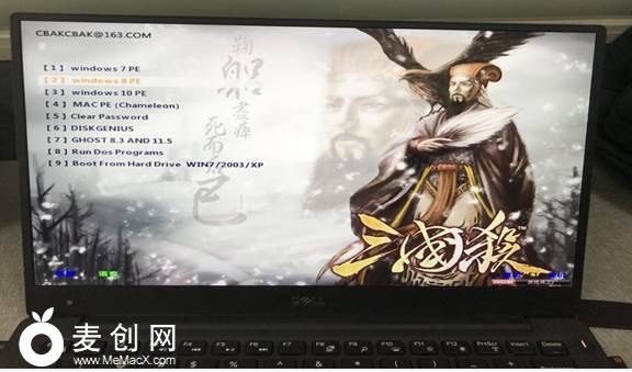

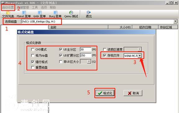

1.3安装PE U盘。
1.3.1 插上U盘,打开下载的 FbinsTool.exe ,选择磁盘,选中你插上的那个U盘。
1.3.2 依次选中 : 启动设置/格式化,然后设定好对应参数,在第3步下拉选中最后点击 格式化。
完成PE.
1.3.3模拟测试PE 安装成功,Password :  ming
1.3.4 如果没有安装成功,或者无法格式化,请拔出USB,重新插上,再重试一次。

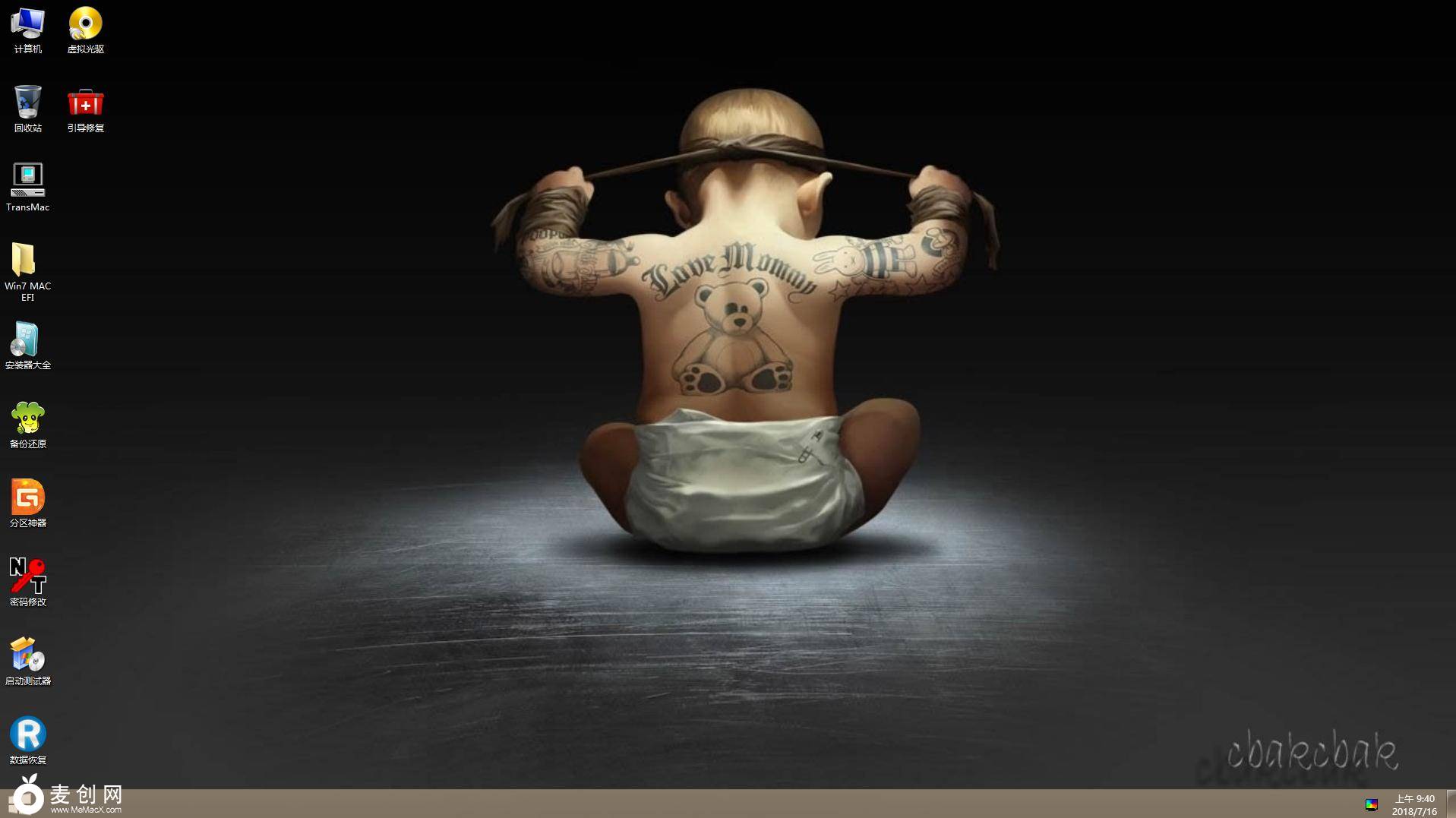

1.2.5 PE界面:
集成 TransMAC,  Diskgenins, EFI引导的GHOST工具,及10.13.5的EFI文件等。。

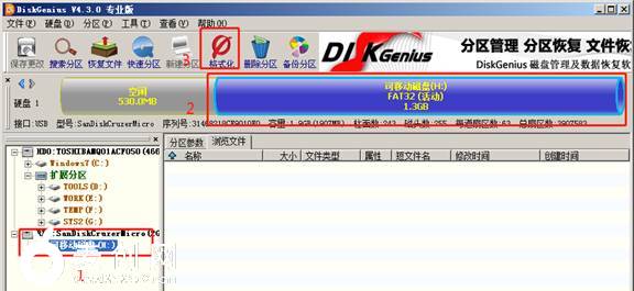

1.4安装Grub Shell
1.4.1   打开 DISKGENIUS.EXE ,选中PE U盘后面蓝色部分,格式化成 FAT32
1.4.2   把 “修改DVMT”文件夹中的EFI文件夹 复制到PE U盘根目录下。 完成
1.5         复制WIN7 GHOST系统 到 PE  U盘中。如果下载的是ISO文件,
1.6         请用RAR或者UltraISO软件提取.gho文件到U盘中。或者在PE里右键加载虚拟光驱。
1.7     测试PE U盘, 可以看到双引导,LEGACY 模式是 PE, EFI 模式是 GRUB SHELL.

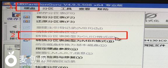

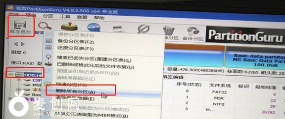

3.3打开DISKGENIUS 分区工具,选中HD0: ,右键,删除所有分区,确定,保存更改。
3.4 点击 硬盘 / 转换分区表类型为GUID格式(p),保存更改。
如果是灰色的,表示已经是GUID格式,也就是GPT分区格式.

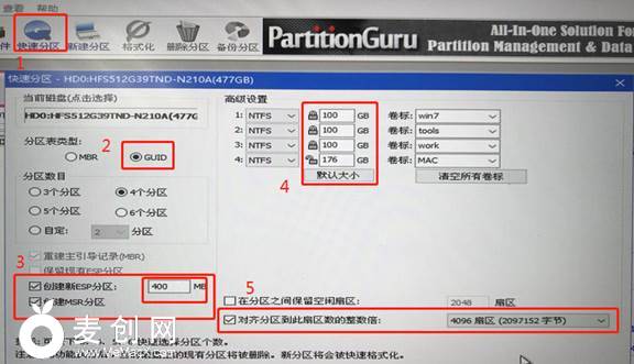

3.5选中HD0: , 快速分区。
3.6 我的是512G SSD, 分区表格式:GUID, 分4个区,4K对齐,结构为
ESP (400 MB,要大于200MB)
MSR(默认)
WIN7 (100G, 大于50G)
TOOL (100G,随意,不建立也行)
WORK(100G,随意,不建立也行)
MAC(176G,大于50G)
如果你的是120G SSD,建议
MSR(默认)
WIN7 (50G)
MAC(50G)

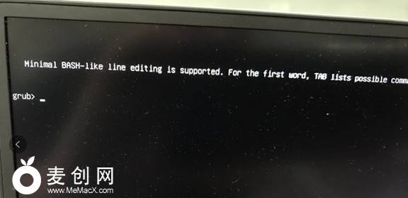

4修改DVMT

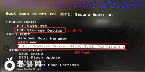

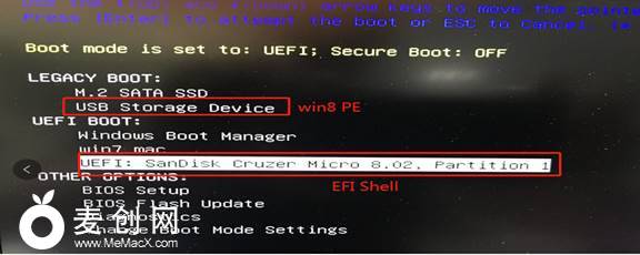

4.1 插上 PE U盘,按下电源键,按住F12 ,选中EFI Shell
4.2
修改一下三个参数0x4de 0x785 0x786 ,命令分别为:
setup_var 0x4de 0x00
setup_var 0x785 0x03
setup_var 0x786 0x03
4.3 这个动作比较据说比较危险,如果不是相同配置,请跳过。

5.1插上MAC U盘,按开机键,按住F12,进入引导选项
5.2按方向键上下移动到EFI BOOT ,选中你的U盘(我用的是闪迪32G),回车。
5.3按方向键左右移动,选中mac OS USB, 回车。
5.4 过几秒后引导成功,进入引导界面

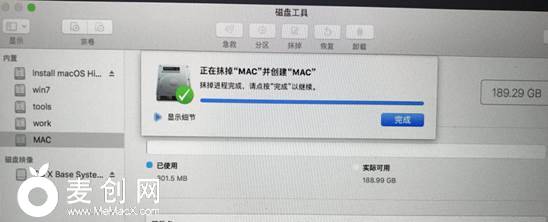

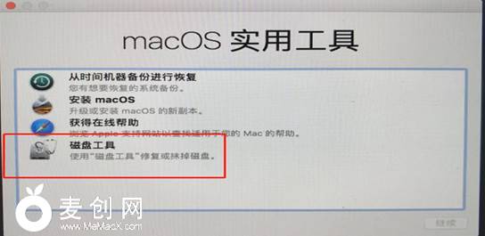

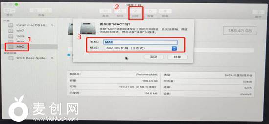

5.6 选中磁盘工具
5.6.1选中 要安装MAC的那个磁盘,(内置/ MAC) ,
5.6.2 选中“抹掉”
     名称:MAC
     格式: MAC OS扩展(日志式)
5.6.3 关闭磁盘工具

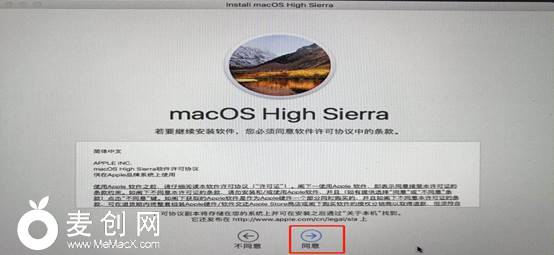

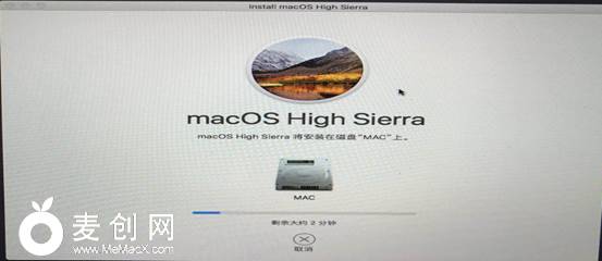

5.7 .1macOS 实用工具界面,选中 “安装macOS”
.7.2 “继续”,“同意”,“同意”
5.7.3 选中要安装MAC的分区(MAC),“安装”

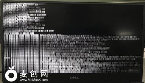

5.7.4 开始安装,大约2分钟后重启。(不需要拔下USB)

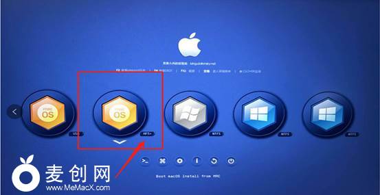

5.7.5 重启后进到安装引导界面,选中HFS+ 那个分区,回车
5.7.6 开始安装,显示 “正在安装,剩余大约: 17分钟 ”

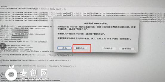

5.7.7 如果不幸 出现异常,选中 “重新启动”回车,
重新回到 7.5,然后往下走。

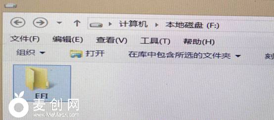

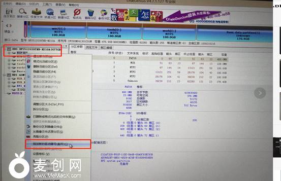

5.8.2 打开 DiskGenius
5.8.2.1 选中HD0 /ESP 右键 /指派新的驱动器号(盘符)
5.8.2.2 选择盘符,确定。
5.8.2.3 等一小会儿,打开 我的电脑 ,ESP 盘变成上一步指定的盘符,可以读写了。
复制 下载MAC文件夹中的EFI文件夹到ESP盘下。
5.8.2.4 拔下U盘,重启电脑

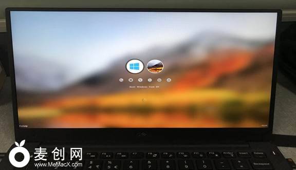

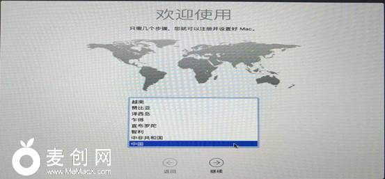

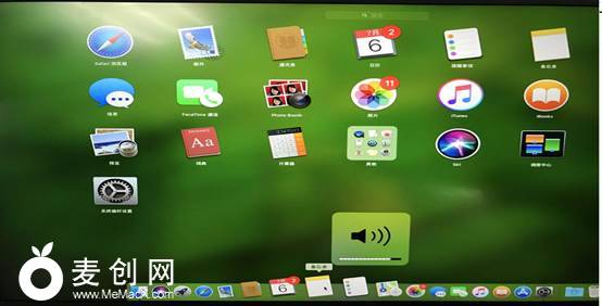

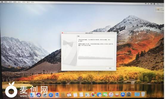

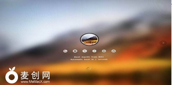

5.9.1 开机后由CLOVER引导,回车,导引进到MAC初始的设定界面。

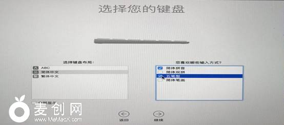

5.9.2 选择语言,中国
5.9.3选择输入法,拼音,五笔

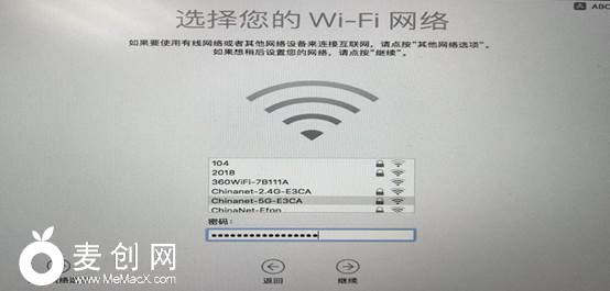

5.9.4设置网络
5.9.5 一路 “同意”,“同意”,“继续”,
“同意”,“继续”,“同意”。。。。。。。直到完成
5.9.6 键盘识别无法使用,重启一下电脑就好。 重启。

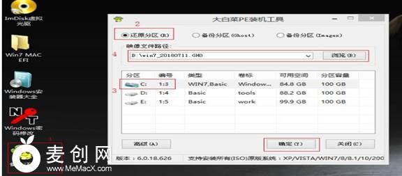

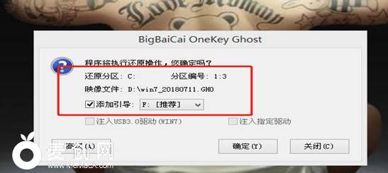

6 EFI WIN7 安装
6.1 插上PE U盘,按下电源开关后,按住F12  选中PE U盘,进PE系统
6.2 打开桌面 大白菜备份还原工具,选中C盘及 .GHO 系统文件。
6.3勾选添加引导,确定。
6.4 解压安装 GHOST版 64位WIN7, 过几分钟后,重启,win7安装完成。

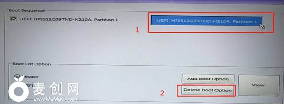

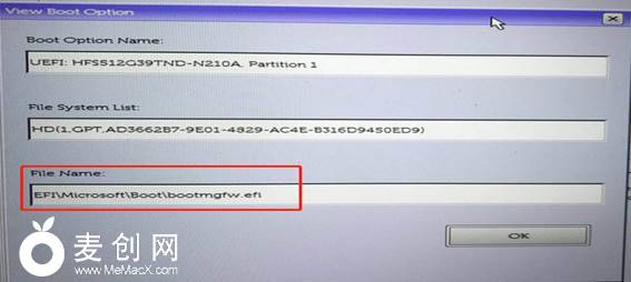

7.6 BIOS还原后,UEFI只有一个启动项,这个是只启动WINDOS的。
7.7 新建EFI 启动项。

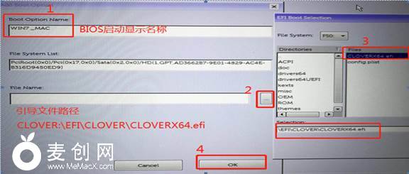

  7.7.1删掉所有启动项。依次选中UEFI 引导项,
   使之变成蓝色,点击Deletl Boot Option .
7.7.2  新建EIF启动项。点击Add Boot Optio
7.7.2.1 如果只做WIN7引导,则路径设为:efi\EFI\Microsoft\Boot\CLOVERX64.efi
  7.7.2.2 如果要做CLOVER引导,则路径设为: efi\EFI\CLOVER\CLOVERX64.efi
7.8  OK ,重启,看看效果。
