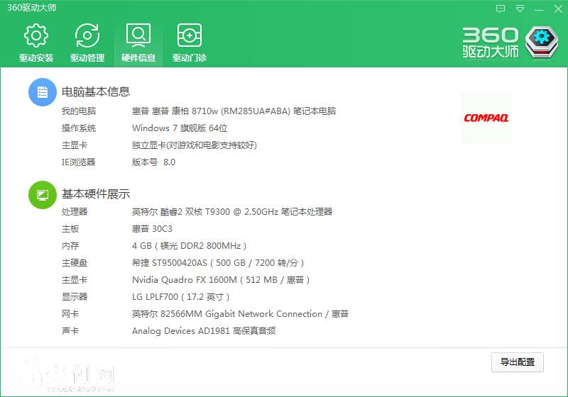

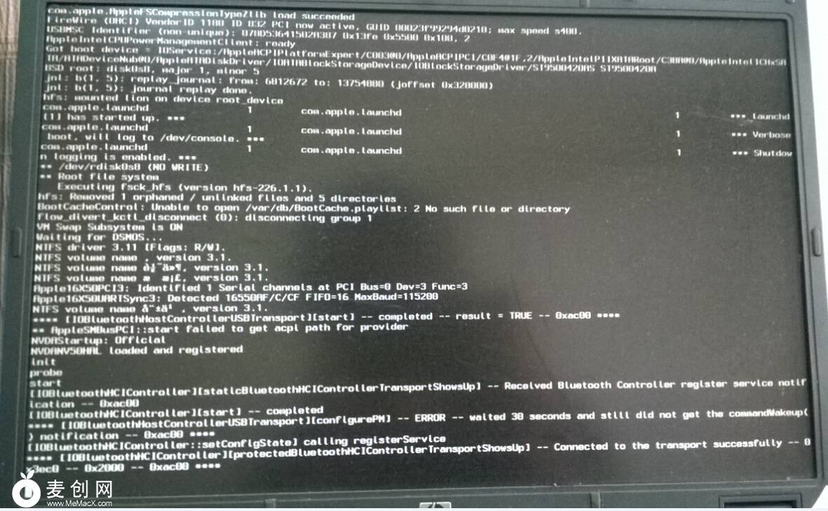

下载安装了一个懒人版10.9.4 安装重启后一直菊花 -f -x 都无法进入 ,只能-v求助各位大神了。

显卡问题,你在windows下 能读写苹果的分区。进去替换下显卡驱动,或者你最好参考新手五国教程。一步步的排错
