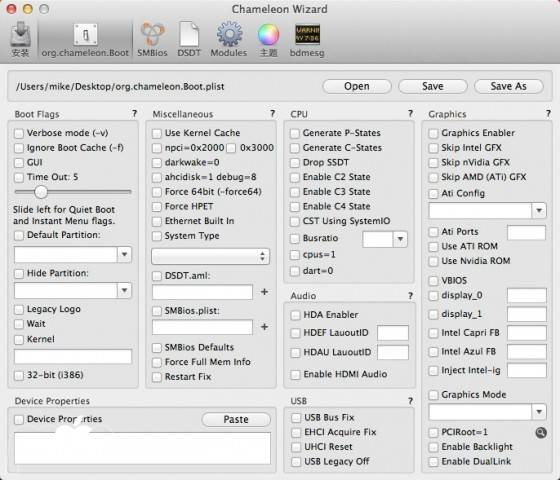

注入方法,打开变色龙助手(Chameleon Wizard)
需要勾选GraphicsEnabler,在Intel Capri FB处填上你的ID,
比如我的I5 3570K采用的0x01620005,那我就填的5
如果不使用Intel Capri FB,那么也可以勾选并填写Inject Intel-ig
我的就填01620005或0x01620005
