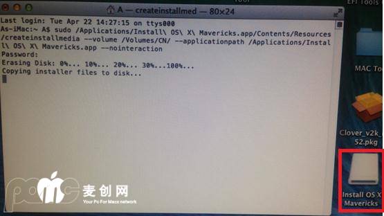

接下来制作安装扇区,首先将Install OSX 10.9 Mavericks.app放至Applications,开启Terminal输入以下指令(请记得更换扇区名称):
sudo /Applications/Install\ OS\ X\ Mavericks.app/Contents/Resources/createinstallmedia --volume /Volumes/USB随身碟的扇区名称/ --applicationpath /Applications/Install\ OS\ X\ Mavericks.app --nointeraction
注:在先前的动作要建议取一个正常的US盘名称,如建议用英文,不要有特殊符号或空白等
输入完成后按下Enter,此时会要求输入密码,密码输入完成即会开始执行清除及复制,此步骤大概要花20到30分钟,完成后U盘的名称会自动替换成Install OS X Mavericks
4
4
等出现Done.的文字讯息时,此时已经完成将OS X image安装到U盘上的步骤了
