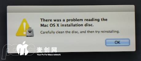

经测试 论坛里发的镜像 需要通过Clover引导,变色龙将无法进入磁盘工具进行安装
polan
14/5/2 23:20:37
试了n个u盘,试了在win7及苹果电脑上恢复到u盘,都一样的结果,无法找到安装光盘的错误提示,不知道有没有谁可以正常安装成功的。
我也是, 弄了好久了。。。 也换了好几个 U 盘。 there was a problem reading the mac os x installin disc carefully clean the disc and then try reinstalling  详情 回复 发表于 14/5/24 22:04

这个现在有办法解决吗???
