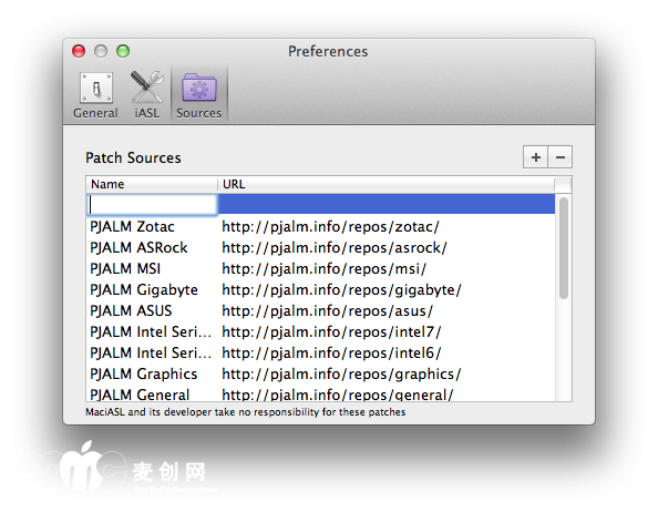

      添加补丁源:
1、打开MaciASL软件,在顶部菜单选择MaciASL-Preferences。
2、在弹出的窗口选择“Sources”选项卡。
3、在“Sources”选项卡下,通过点击“+”号,即可添加补丁源。其中,Name是补丁源的名字,用于描述补丁源主要包含什么类型的补丁。URL就是补丁源的网址。

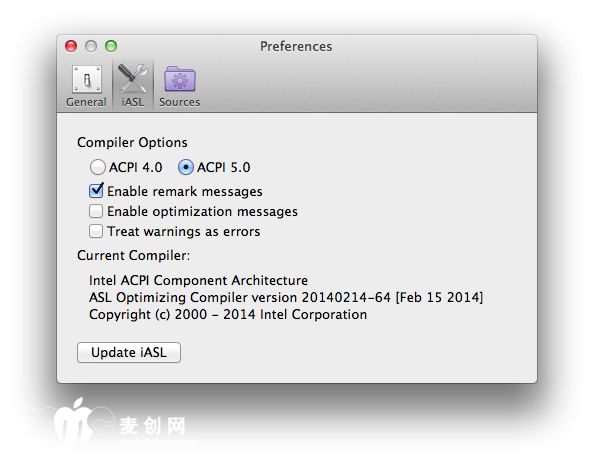

2、在弹出的窗口选择“iASL”选项卡。
3、对于新平台的电脑,建议选择ACPI 5.0的编译器,对于老一点的电脑,建议选择ACPI 4.0的编译器。
4、选择好编译器版本,关闭这个窗口。

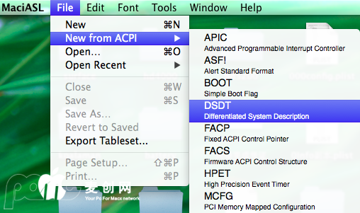

5、在顶部菜单栏,选择File-New from ACPI-DSDT,即可提取当前的DSDT文件。

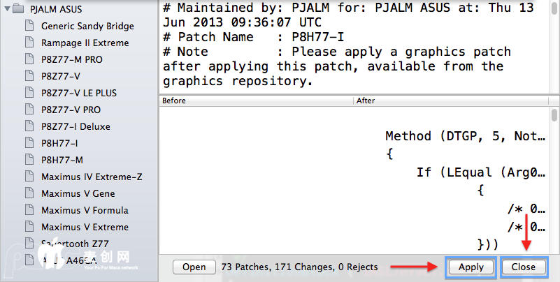

      使用MaciASL打补丁:

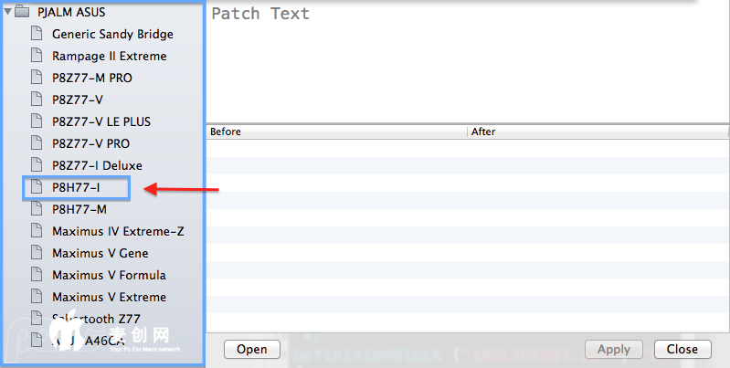

1、打开MaciASL软件,单击软件顶部工具栏的“Patch”按钮。
2、在弹出的界面的左边,选择需要的补丁。单击一下需要的补丁的名字,等右上方的界面出现该补丁的内容。
3、点击界面右下方的“Apply”按钮,应用补丁,直到右边的上下两个窗口的文字都消失了,这个补丁就打好了。这时,可以点击“Close”按钮,关闭打补丁的窗口。
4、在软件的主界面,单击软件顶部工具栏的“Compile”按钮,对DSDT进行编译。

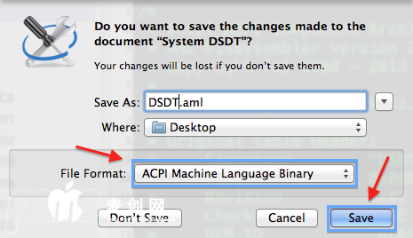

5、如果没有Errors了,就可以保存了。顶部菜单的 File-Save,这时,保存的是一个后缀名为.dsl的源代码文件。之后,再选择顶部菜单的 File-Save As,再在弹出的保存窗口,保存类型选择ACPI Machine Language Binary类型,再在文件名后加上.aml后缀。
