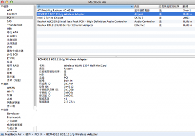

    上面这段代码只是拿出来看一下!!!不是规范的内建代码,规范的内建代码请看附件里的word文档。内建网卡后
    1. 删除/Library/Preferences/SystemConfiguration/NetworkInterfaces.plist(显示隐藏文件,或者用前往方式)
    2. 在系统设置偏好里/网络 里删除所有网络连接
    3. 重新启动
    4. 重新在系统设置偏好里/网络 里加所有网络连接
    PS:USB网卡不能内建,如果不能驱动本地网卡(包括笔记本和台式机PCI无线网卡)并内建,意味着你永远无法登陆appstore。笔记本的话可以考虑换无线网卡,台式机考虑上一个PCI以太网卡或者无线网卡。只有这样才能解决appstore不能登陆的问题。

      修改DSDT让PCI显示具体信息【只起修饰作用】
      在相应的device下添加【跟添加仿冒声卡一样的】
      1. Method (_DSM, 4, NotSerialized)
      2.                        {
      3.                         Store (Package ()
      4.                             {
      5.                                 "AAPL,slot-name",
      6.                                 Buffer ()
      7.                                 {
      8.                                     "Built in"//自定义,插槽
      9.                                 },
      10.                                 "name",
      11.                                 Buffer ()
      12.                                 {
      13.                                     "Dell Wlan 1397 Half MiniCard"//自定义,名称
      14.                                 },
      15.                                 "device_type",
      16.                                 Buffer ()
      17.                                 {
      18.                                     "Airport"//自定义,类型
      19.                                 },
      20.                                 "model",
      21.                                 Buffer ()
      22.                                 {
      23.                                     "BCM4312 802.11b/g Wireless Adapter"//自定义,卡
      24.                                 },
      25.                                 "built-in",
      26.                                 Buffer (One)
      27.                                 {
      28.                                     0x00
      29.                                 }
      30.                             }, Local0)
      31.                         DTGP (Arg0, Arg1, Arg2, Arg3, RefOf (Local0))
      32.                         Return (Local0)
      33.                     }
      复制代码
