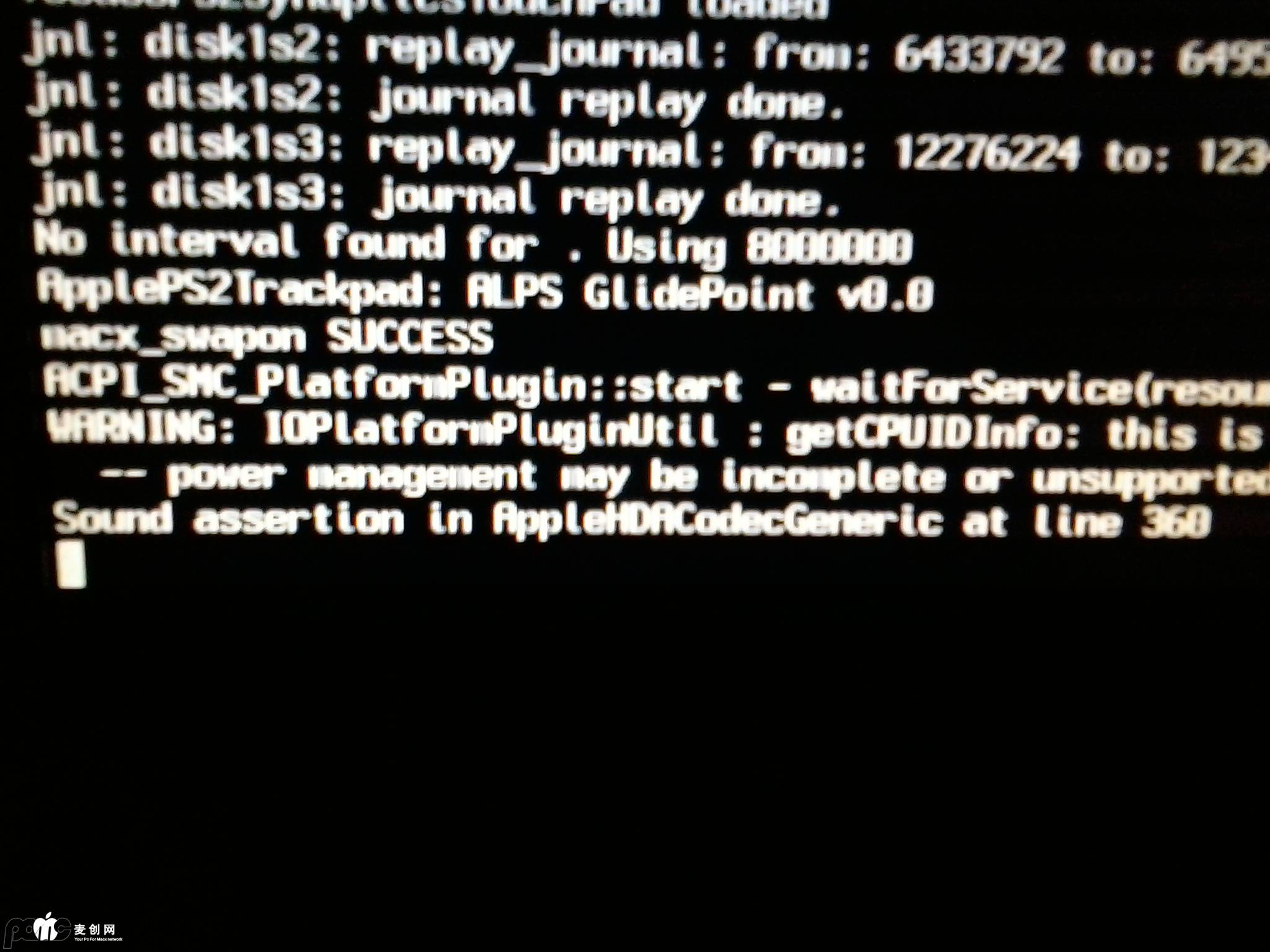

朋友  麻烦上线了给看看   系统倒是做好了  但是不稳定  一会能进系统一会又进不去  按_v自检到这就不动了
大致好像是声音怎么了  详情 回复 发表于 13/11/17 11:17
大致好像是声音怎么了

IOPCI错误 请搜索论坛 安装下IOPCIFanily,kext  参数用 -v  -f 启动
