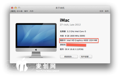

3. 关于本机中可以正确显示型号

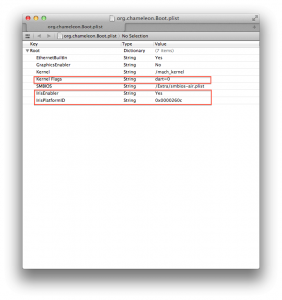

  • 安装专版变色龙,如果之前安装过变色龙,替换boot即可
  • 修改org.Chameleon.Boot.plist,加入IrisEnabler
如下图所示:
注:
1.请注意Kernel Flags里的dart=0,建议都加上,不加的话可能只能进安全模式
2. IrisPlatformID(即AAPL,ig-platform-id)可以不加,如果不加,则会使用0x0000260c,建议初次使用时不加,如果驱动不上再换用其它值试试
