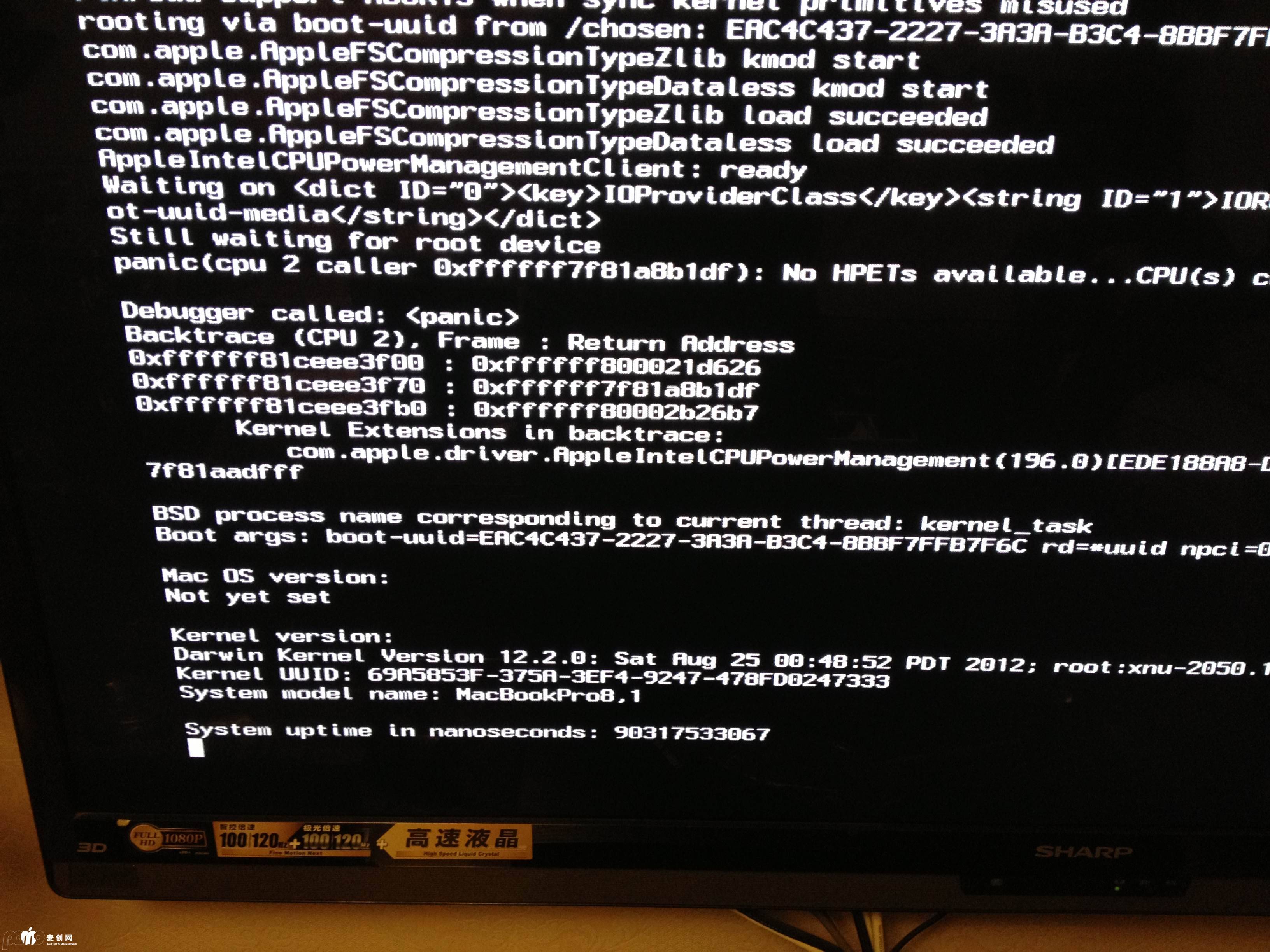

第一次安装,求教,问题出在哪里呢?
-V 以后就卡了,请见以下图片
配置:

补充下,赠送的光盘可以安装,但是无法进入系统。
进入系统读条以后就跳出提示:长按电源键重启系统。

参数 输入 -v  cpus=1
可以参考教程配置的参数 http://www.imac.vip/thread-4020-1-2.html

终于折腾的安装好了,谢谢版主。
但是新问题又来了,-v -x -f 可以进入系统,正常情况下进入不了。话说不能每次都这样启动吧,这个是安全模式?
暂时知道的 网卡驱动没有,显卡驱动没有。其他还未可知。

网卡 显卡驱动 请安装显卡驱动包 http://pan.baidu.com/share/link?shareid=466988&uk=1510088769 密码:q2yq

这个安装了,直接无法启动了,哎。这个对初装者也太难了吧? 有点想投降了,本来初学者就是想徒省事才够爱买服务的,结果依旧需要无数折腾。。。。
还有个问题,为什么每次依旧需要用U盘辅助启动呢?

要想不费事折腾,那就只能买原装设备了,买黑苹果就是折腾的
