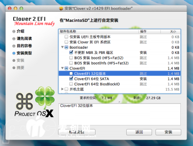

安装文件:
       .pkg文件,可安装在任意磁盘。
因安装文件已有中文注释,恕不详述。
