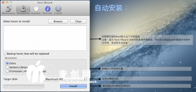

如何安装Kext: 目前安装kext的软件主要有这些:Kext Wizard , Champlist , Kext Utility
  • Kext Wizard
选择手动安装还是选择自动安装全看喜好,效果一样的
有的电脑上Kext Wizard不能运行,如果有这个问题请换用其他软件
