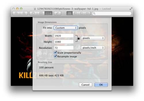

首先你需要准备一个分辨率为72像素/英寸的图片,而且大小最好和你的显示器分辨率相同。不然的话可能出来的效果难看得跟Windows里面的壁纸平铺一样。如果你不确定你的图像分辨率跟大小的话,可以用“预览”打开那个图像文件,然后在菜单里选择“工具”,然后选择“调整大小”,如下图所示,就可以看到这个图像的分辨率跟大小了。
如果大小或者分辨率有问题的话你还可以直接在“预览”里面做调整。调整完毕后另存为“NSTexturedFullScreenBackgroundColor.png”。注意大小写要相同,保存的格式要是PNG格式。(益牙:在“预览”中选择另存为PNG格式文件以后你可以只写入上面文件的“扩展名”前面的部分即可。“预览”简直就是神器,有木有?)
