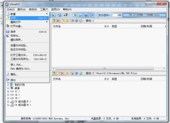

1、 安装下载的UltraISO软件,并注册。

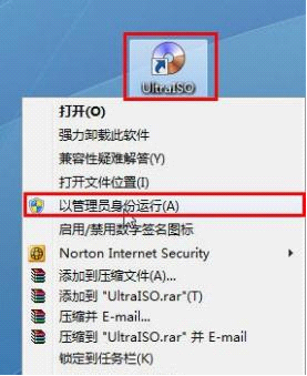

2、 在桌面上能看到UltraISO软件的运行图片,点击右键选择“以超级管理员运行”,这步很关键,如果不是超级管理员,在后面将无法写入U盘。 1.png

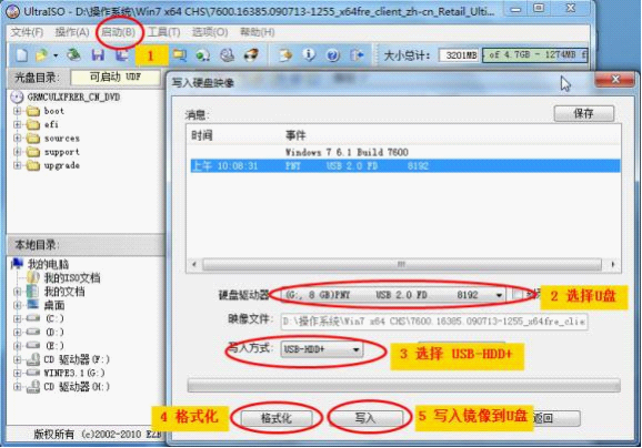

3、 运行UltraISO软件,选择“文件”选项,打开已经下载的Win7的镜像文件。
4、 插入U盘,并注意U盘的盘符。(后面制作时选择这个U盘)。
5、 选择“启动”选项下面的“写入硬盘镜像”
A. 选择U盘,要注意U盘的盘符,别选错盘了。
B. 选择“格式化”,对U盘进行格式化,选择FAT32NTFS格式都可以(我的是4GU盘,选的是FAT32),其他的选择默认的参数。
C. 写入方式:选择USB-HDD+
D. 格式化完成后再选择“写入”就可以将Win7的镜像文件写入到U盘中。(这个过程时间稍长,取决于U盘的读写速度)。
6、 写入完成后会提示写入完成的信息。
7、 制作结束后就可以使用这个U盘来安装windows7操作系统了!

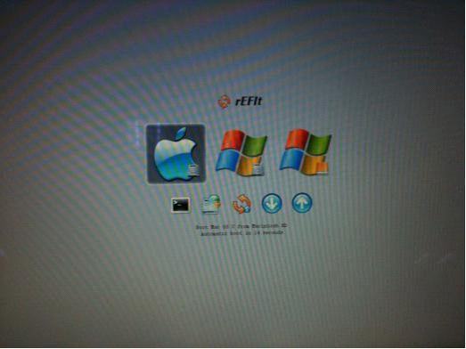

预览安装以后的情况。 -------------------------------------------------------------------------
安装完rEFIt软件后,在正常情况下面不用按住 option键,开机重启时就可以显示出以下界面

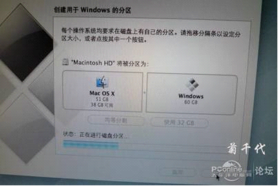

3、接着给air 分区,这个应该大家都会。就是拖动就行了。
固态硬盘有点小问题,请大家不要分太多区域出来。osx留一个区域,win1个区域就够了。因为安装win自动会建立一个区域的。so,保持稳定吧。别弄太多。你伤不起。
分区完毕后,不选择现在安装,选另一个。已经可以看到桌面上面,多出一个盘Bootcamp
特别说明:
这里我要做一下说明,我安装的MACBOOK  AIR11年的,bootcamp4.01,以上用bootcamp分区方法都不适用(也可能是必须使用外置光驱才行,我没有光驱,使用U盘安装成功的),都会提示请无法识别系统光盘的提示,只有使用系统自带的磁盘工具分区才可以,这里有个重点了,如果不注意,怎么都安装不上系统的,就算从UWIN7启动,到了磁盘分区后,系统会提示磁盘分区为GPT格式,无法安装。
通过我的试验,在lion系统,通过系统自带的分区工具,分区格式一定是要选择 EXFAT这个格式,(其他的MS-DOS FAT\MAC OS扩展等等格式都是不行的,不相信可以自己验证试试)其他的任何格式都会出现win7无法安装的错误,剩下的步骤按照本文档操作一般不会出问题,本篇文字只有这一段为原创,其他均为网上转载!

重新启动AIR,选择从安装盘启动 选择U盘的那个windows
第一个是MAC的系统,第二个是即将安装的Win盘,第三个是Win7U盘,注意本地盘符和U盘的盘符不同,选择第三个Win7的安装U盘,开始安装。
如果重启AIR,又直接进入MAC系统了,没有出现选择的界面,请关闭AIR
再重新开机,启动时按“option”,就可以出现以上的选择界面,如果没有以上的选择界面,重新执行“制作AIR多重启动选择菜单”的步骤。

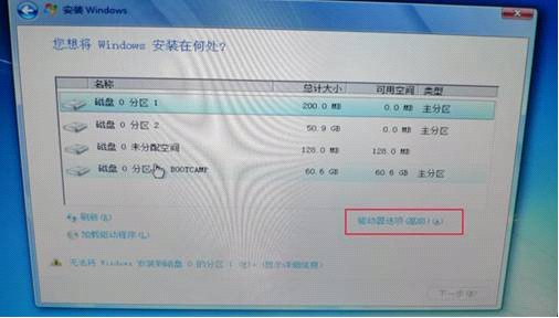

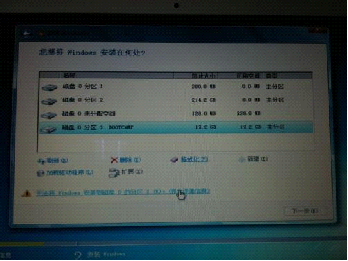

这里选择自定义安装。因为修复没有实际意义,只有选择自定义安装。
选择以后出下面的图。!!!!1
注意,鼠标位置,提示的是没有格式化。是的。没有格式化,需要格式化到NTFS!!!
一定要注意分区,别格式化错了,是那个带有“BOOTCAMP”的分区。
提示NTFS
格式化完毕以后BOOTCAMP”的分区,选择点击安装

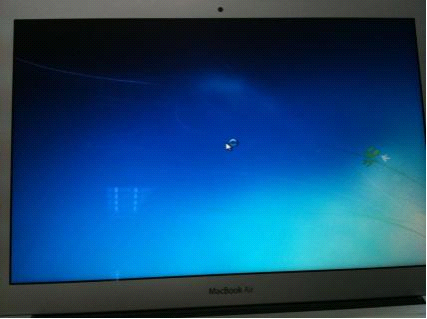

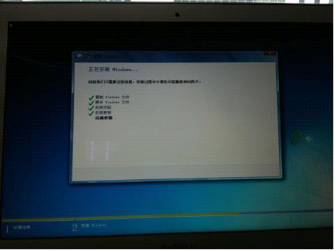

进入WIN7安装程序,按照提示一步步安装就可以了安装完成后,关闭计算机,拔下U盘。
5、在打开AIR,进入win7系统,安装驱动程序(如果之前没有下载!就要重新进入MAC的系统使用“BOOTCAMP”进行下载驱动
