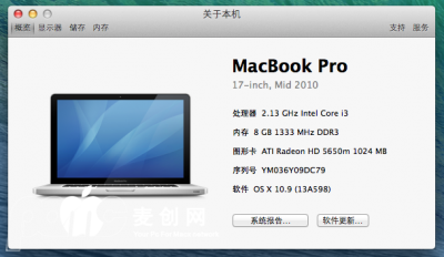

Y460A安装OSX 10.9 Mavericks 驱动基本完美
前我看到有装Mavericks到y460的帖子,有人反馈10.8上的驱动在10.9上失效,我担心声卡驱动什么的不能用,所以本来打算止步于10.8.5,昨天看到GM版发布了,思考再三,还是没忍住,决定全新安装10.9.
安装方法就是制作懒人版,恢复到u盘安装。注意extra文件夹也放到安装盘里
安装一切顺利,但是进系统总是进不去,安全模式可以进去,一度怀疑是显卡驱动问题,后来,发现是AppleHDA的问题,删了AppleHDA之后,菊花两圈进系统(840 ssd)。然后依次装显卡,电池,读卡器,声卡驱动,这些都是10.8就在用的,在10.9上也全部都正常,论坛里找到了有线网卡的10.9驱动,安装后正常。驱动装完,菊花增加到了4圈左右。测试后发现,睡眠唤醒,唤醒后有声音,蓝牙,自带摄像头等等都正常,和10.8一样完美。而且10.9没有bios重置的问题,少替换两个驱动。
总之。对于y460a而言,10.9比10.8稍微好驱动一些。
附上所用的驱动包,包含extra。
Y460A.zip
(2.38 MB, 下载次数: 9, 售价: 5 金钱)
更新:网卡驱动IONetworkFamily不可用,能识别网卡,但不能识别网线插入,因为这是DP2的57785驱动,可能和GM版或57780存在兼容性问题。
再更新:在http://www.insanelymac.com/forum/files/file/79-bcm5722d/ 这里找到了BCM5722D的驱动,经过测试可用,可以自动分配IP地址,目前没发现bug。已经更新到上面的驱动包里。。
再再更新:这里找到了触控板的驱动,完美多点触控,配合spark能自定义手势,非常方便。已更新到驱动包,需要会点终端,按照里面的introduction安装。
再再再更新:更新了一下fakesmc,用hwsenser看了下温度,CPU变频还算满意,不过istat menu 3.24版显示不了cpu温度了,只能显示GPU温度。已更新到上面的驱动包里。
