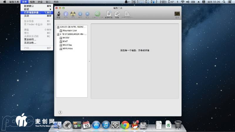

第一步:和安装懒人版安装方法一样,安装win变色龙,配置写入一个懒人版安装镜像,引导进入安装界面,进入安装界面后,从菜单栏 实用工具 菜单 打开 磁盘工具,然后从 文件菜单 打开磁盘映像 选择打开你下载的这个恢复镜像,如下图:

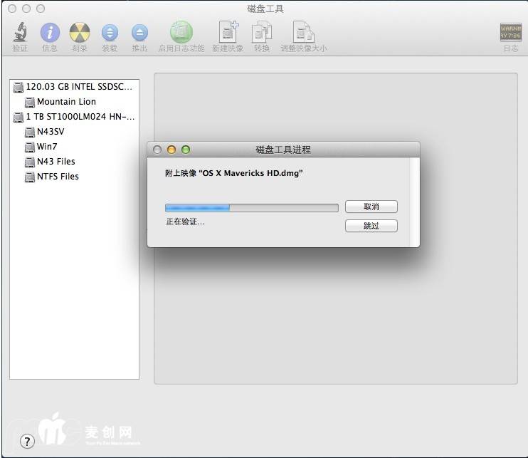

第二步:正在打开磁盘映像,这个磁盘映像可以放在NTFS分区进行读取

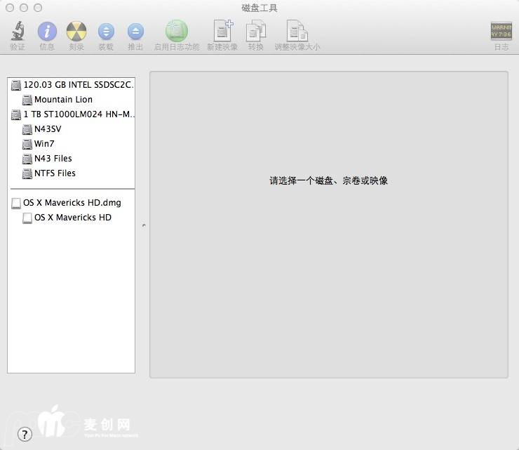

打开后的磁盘映像如下图,在你的磁盘工具 左侧已经有一个系统映像,这是一个10.9 OS X Mvericks GM版的恢复镜像。

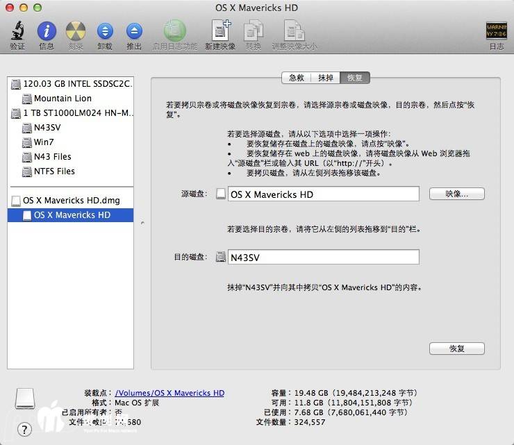

第三步:1.选择左侧的镜像文件;2.点磁盘工具 恢复 按钮;3.这里的源磁盘是自动显示在这里的,打你要恢复的分区拖动到目的磁盘这里,当然我这里计划是要恢复到N43SV这个分区,你可以先使用磁盘工具,把要安装到Mac的分区抹成Mac扩展日志式,然后拖到目的磁盘,4.点磁盘工具右下角的 恢复 按钮,进行恢复,恢复完成后,你的系统就已经完成恢复安装好了,只要从变色龙引导就能第一次进入系统了,如果不能进入系统,请根据新手五国错误排错。
